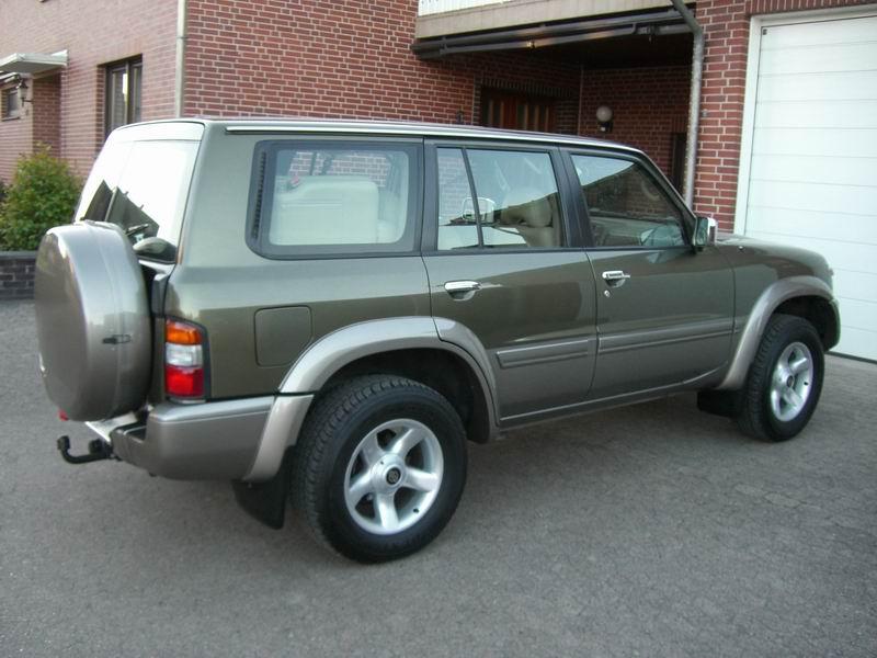

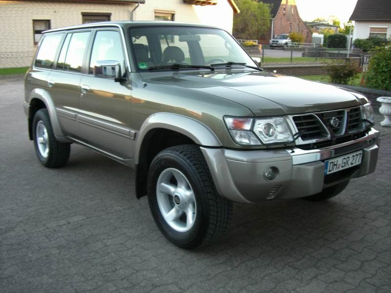

BeitragVerfasst am: 17.01.2012 08:19:19    Titel:
Im Gutachten stehen z.B. 285/60R18. Diese Kombi fahr ich auf meinem Y61. Die passenden Reifen hätt ich auch noch dazu.
Hier mal n Bild von meinem Auto mit den Rädern:
GR-uß Thorsten

BeitragVerfasst am: 17.01.2012 09:48:58    Titel:
Du hast PN.
Was ich aber leider gerade feststellen musste, für die Rad / Reifenkombination werden nur Strassenprofile angeboten. AT oder gar MT´s sind keine zu finden traurig
Habe mal bei verschiedenen Reifenshops nachgesehen. Mir schweben der Cooper SSt vor, oder der General Graber AT2
Derzeit fahre ich die 265 von Nexen. Die waren montiert beim Kauf. Der Nexen hat meine anfänglichen Zweifel inzwischen beseitig. Der Reifen ist wirklich zu eempfehlen. Nur mal nebenbei.
