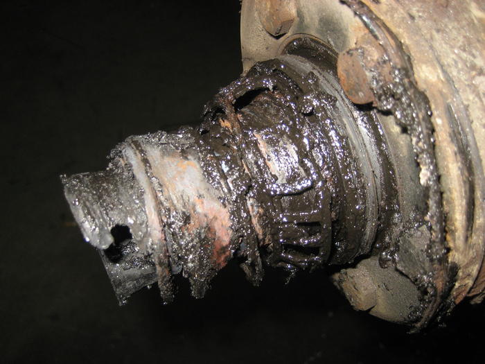

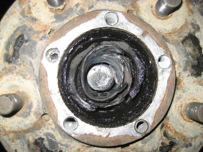

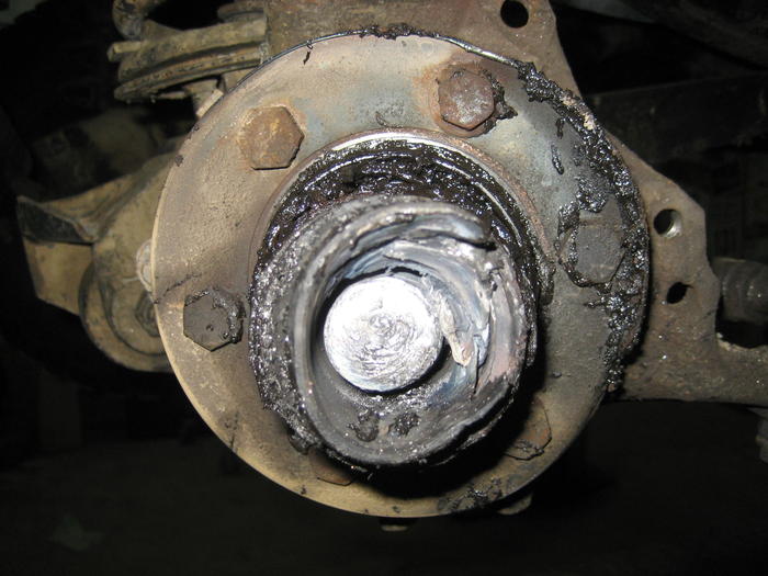

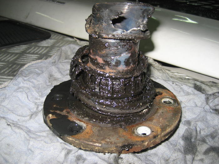

hab den 110 tdi gestern am abschleppwagen reinbekommen ,das linke vorderrad stand ziemlich schief.
laut der kundschafft hat es auf der autobahn bei tempo 20 im stau auf einmal KNACK gemacht .......
die bilder sprechen für sich würde ich sagen :

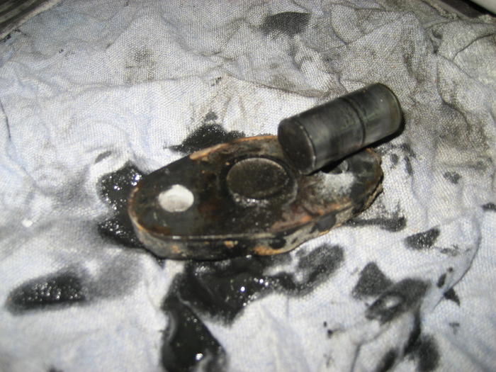

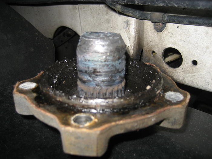

der linke achstummel und alles drum rum ist einfach geschmolzen ,beim zerlegen der ganzen vorderachse ist dann rechts auch noch ein HOPPALA aufgetaucht .
der untere achsschenkel bolzen war gebrochen !!!!!!
das rad ist aber gerade gestanden ,die kugel war dicht und beim lenken war nur ein leiches ""rucken"" zu spühren.
gruss ,michi

mir ist auch ein rätzel warum er es nicht gehört hat ,das rad ist aber erst GANZ weggekippt als der wellenstummel des gleichlaufgelenks gebrochen ist.
vorher hat sich halt das radlager total verieben ,ich hatte das bei meinem dicken auch schon mal ,das hört sich echt SCHLIMM an und geht auf der autobahn vielleicht 40 km lang gut
kommischer weise ist das innere nadellager in dem das Gleichlaufgelenk läuft noch ganz ok ,das gane rad wurde ja tzum schluss nur mehr vom wellenstummel geführt.
die breamscheibe die sich in der bremszange verkeilt hat hat verhindert das daß ganze rad einfach abgefallen ist.
auf jeden fall nix was mir auf der autobahn passieren will Obskur
gruss ,michi
