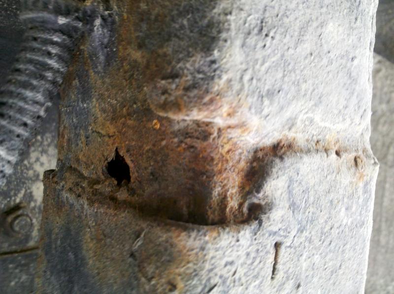

Es klappert schon lange an meinem Paji hinten auf der Fahrerseite in der Stossstange. Wollte der Sache auf den Grund gehen und die Stossstange demontieren.
Ich lies dieses Vorhaben anschliessend. Wiso? Habe da was entdeckt wo mir nicht gefällt: Nee, oder?
Beide Bilder sind vom Rahmen auf der Innenseite fahrerseitig neben dem Tank. Leider sind noch min. 2 weitere zu finden. Hau mich, ich bin der Frühling
Habe mich aus dieser Entdeckung entschlossen den Pajero zu verkaufen.
Da er noch als geprüft zu verkaufen ist - Leider, aber bei mir ist nun der Moment gekommen wo ich keine Lust mehr habe...
Aber keine Angst es gibt sicher wider ein Geländewagen Love it (will ja im Nover auf Marokko)
Bin in Richtung Patrol (Y60 und Y61) sowie range Rover P38 (am liebsten mit Diesel und vollausstattung - nach dem Motto: wenn schon Diva, dann mit Still Supi ) am schauen.

Ups, unschöne Bilder! Das sieht nach argem gegammel aus!
Viel Erfolg bei der Suche!

Moin,
schade ich hoffe Du hast beim nächsten mehr Glück Ja
Was den Patrol betrifft, da liest man gelegentlich genau so schlimme
Sachen was das Thema Rost betrifft, wenn Du kannst hol Dir ein Auto
aus südlichen Gefilden, da gibts kein Streusalz...

Schade ist es durchaus. Aber irgendwann kommt einfach auch der Moment, wo du dir überlege musst obe es noch einen Sinn gibt die nächste Reparatur anzugehen.
Ich denke bei jedem Rahmenfahrzeug ist das Rostproblem da. Bei einigen fast nicht bei andern umso mehr.

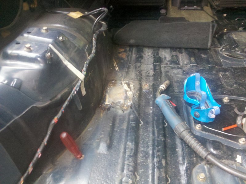

Im nächsten Frühjahr ist geplant die Roststellen am Rahmen schweissen zu lassen, in der Hoffnung das ich ihn doch wider ein bisschen fahren kann.
Was ist passiert in der Zeit?
Habe mich das erste mahl hinter ein Schweissgerät gewagt.
Ein Loch von mehreren ist erstmal zu.

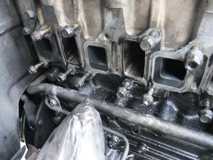

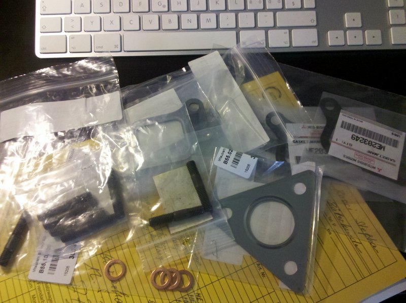

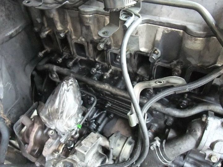

Anschliessend nahm ich die Undichtigkeit bei den Krümmer in Angriff und wollte eigentlich im selben Zug den Zylinderkopf wechseln.
Leider konnte ich zwei Verbindungen zum Block nicht lösen und lies das Unterfangen "Kopfwechsel" und konzentrierte mich nur auf die Undichtigkeit.
Bei einer Reparatur aus dem Frühjahr wurde ein Gewinde beim Abgaskrümmerbolzen beschädigt und nicht fachgerecht repariert (länger gebohrt!!!!).
Ich lies da ein Helicoil einsetzen.
Bei der Demontage stellte sich heraus, das 3 von 4 Abgaskrümmerdichtungen falsch montiert waren und ein Teil des Abgaskanal verschlossen (und das von einer Werkstatt - die selbe mit dem Gewindepfusch).
Es stellte sich auch geraus, dass der Ansaugkrümmer verzogen war - bestellte auf Ebäääää einen anderen.

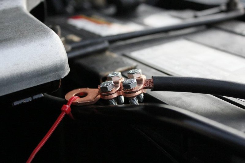

Letztes Weekend habe ich nun alles zusammengebaut. Nach dem Überbrücken der Batterie (ich weis, mann sollte die abklemmen Hau mich, ich bin der Frühling ) lief der Paji seeeeeidenweich YES
Morgen geht er noch in eine Werkstatt für die Kreuzgelenke und die Batterie wechseln.
Verbaute Teile
Impression der Reparatur
Gruss Stephu, der sich nach 4 Wochen Zugfahrt wider auf den Paji freut

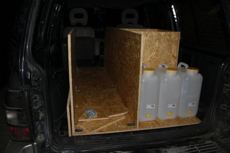

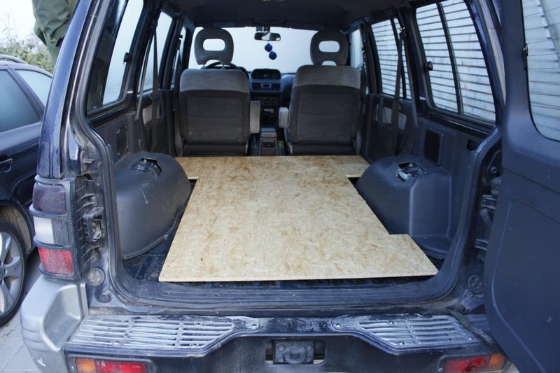

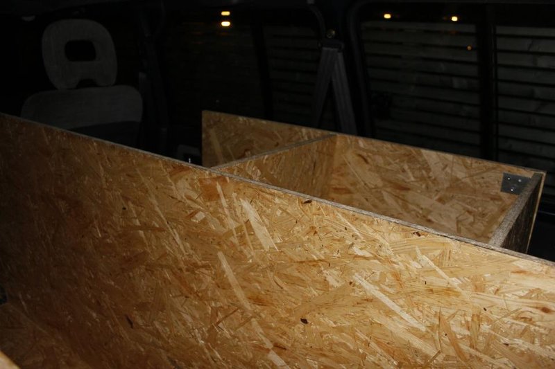

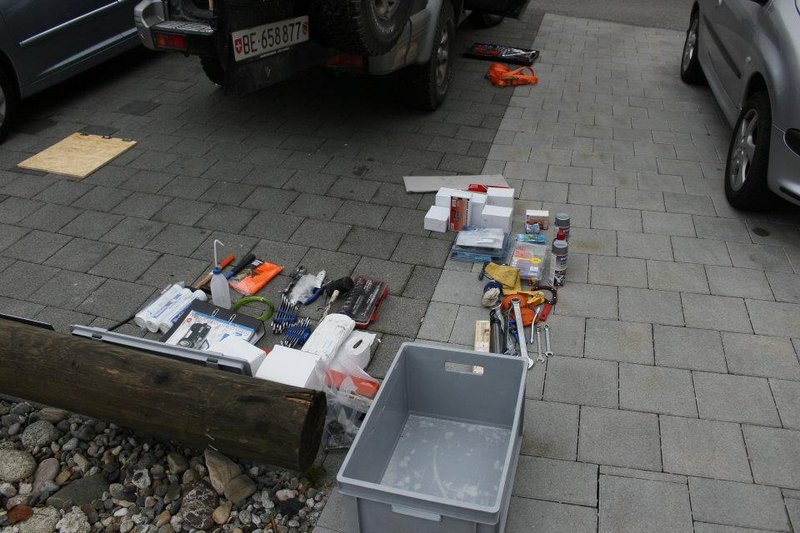

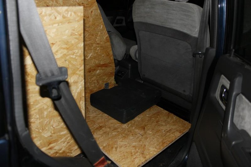

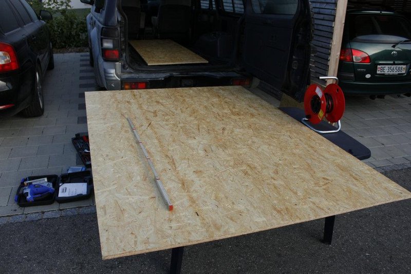

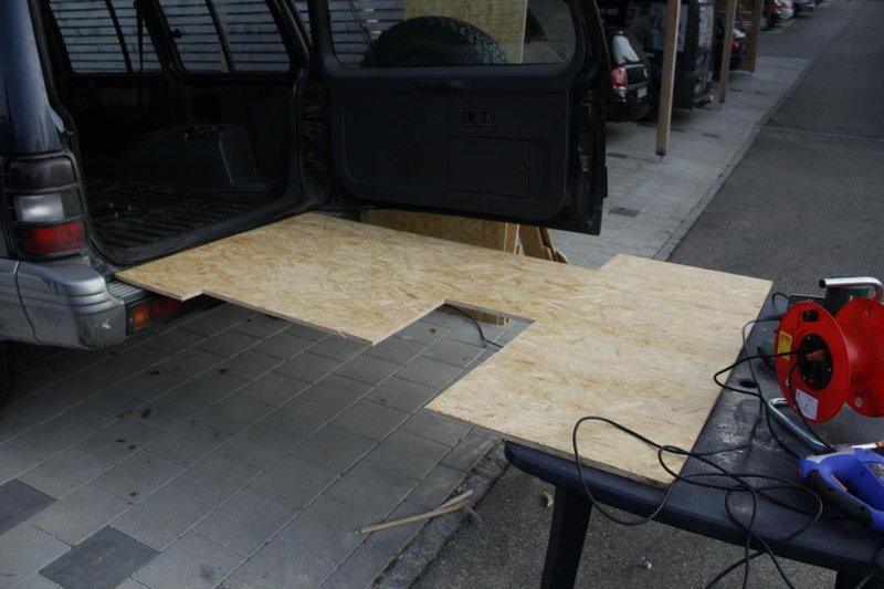

Anschliessend machte ich mich hinter den Innenausbau:
Grundplatte zuschneiden:
Anprobe:
Aussparung für die Heizung nicht vergessen:
Schon fast fertig, fehlt nur noch die "Deckplatte":
Nun noch die Deckplatte anbringen:

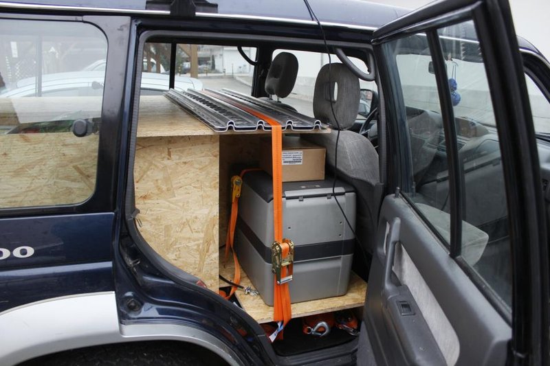

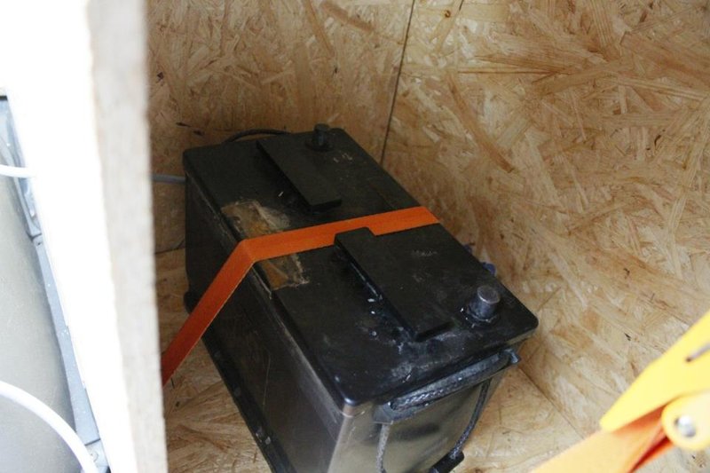

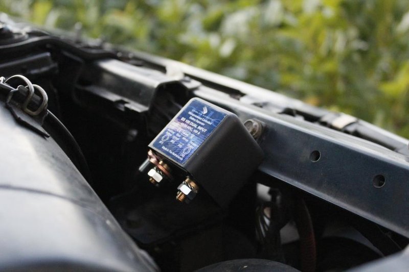

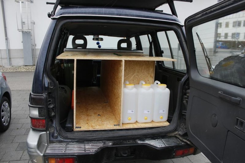

2. Batterie einbauen, Trennralais instalieren:
und dan schon die ersten Ersatzteile einräumen:
Der Rest einräumen:
Und dan ab auf Marokko....
Hat fast alles gehalten, dazu aber später mehr!

BeitragVerfasst am: 07.01.2012 12:29:58    Titel:
Hallo
bin zwar kein Innenausbau Profi, aber hast bei der Platzeinteilung net zuviel Platz verschenkt, sieht mir zumindest so aus!?
Vor allem bei den Radkästen!
Gruß Micha
a bissla wos geht ja immer...
...und hat diesen Thread vor 5553 Tagen gestartet!
BeitragVerfasst am: 07.01.2012 12:42:27    Titel:
Ich hätte in der Tat noch ein bischen besser ausbauen können und den Platz besser nutzen.
Bei den Radkästen waren auf der Reise die Schuhe, Rucksack, Camping Stühle und Tische, sowie das Abschlepseil untergebracht.
Das ganze musste schnell gehen. 1 Woche vor Abreise war der Innenraum noch leer Hau mich, ich bin der Frühling
Deshalb ist er nicht bis ins Detail durchgedacht.
Gruss Stephu
