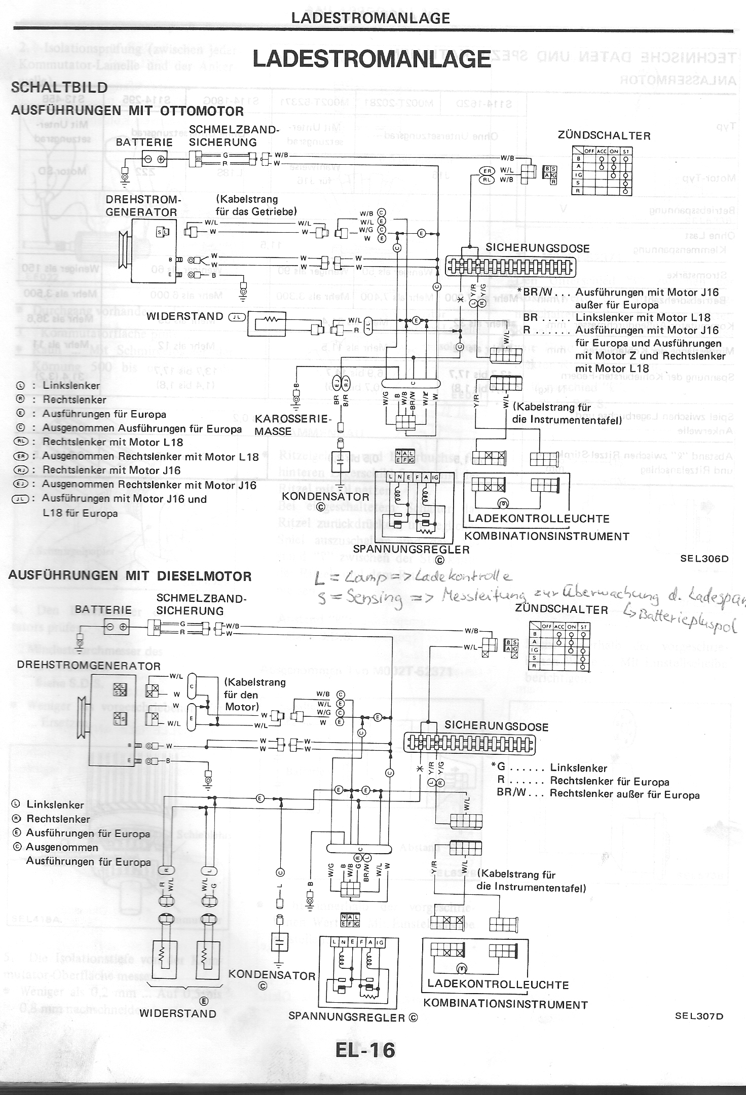

BeitragVerfasst am: 11.02.2012 09:40:15    Titel:
Moin,
erstmal Danke an Euch beide. Leider hab ich keinen genauen Schaltplan von der Lima. Das ist die einzige Seite im WHB . Aber eben nur wie die Lima angeschlossen ist. Ein Unterschied ist z. B. das ich nur L und S als Anschluss habe und kein D+ etc. Das war vermutlich bei der letzten Lima das Problem(die war aus einem Fremdfabrikat und hatte eben die D+ Anschlüsse.
Leider muss die ganze Lima zerlegt werden um Regler etc zu tauschen. Selber krieg ich das auf jedenfall nicht hin, da bin ich mir sicher. Aber für sowas gibt es ja Fachleute. Muss mal sehen wo sich ein Kfz Elektriker findet.
So hier das Bild, vielleicht hilft Euch da ja was weiter
Grüße norskgutt
 Dateiname:  lima whb.jpg
 Dateigröße:  1.08 MB
 Heruntergeladen:  420 mal

BeitragVerfasst am: 11.02.2012 09:59:17    Titel:
Boschdienst ist immer gut.
Ist im WHB die Ladeanlage nochmal getrennt im Detail beschrieben? Meistens ist das so.

BeitragVerfasst am: 11.02.2012 10:57:20    Titel:
norskgutt hat folgendes geschrieben:
D+ entspricht doch dem L Anschluss. S wird nicht unbedingt gebraucht sofern er an der Lima nicht vorhanden ist. Die wenigsten Limas haben einen S Anschluss.
Hast Du igrgentwo ein Trennrelais für eine Zweitbatterie eingebaut?
