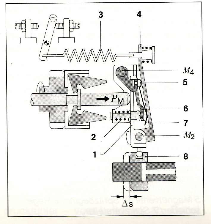

Meinst Du den runden Knubbel unten an der Regelwippe der in den Regelschieber eingreift und damit die Einspritzmenge verstellt? Ist der Regelschieber auch ueber die gesamte Laenge des Foerderkolbens freigaengig? Dem Kraftstoff selber traue ich nicht zu, dass er den Nocken abgeschert hat. Ich habe schon einige tausend Liter Rhizinusoel verfahren und hatte damit nie irgendwelche Probleme mit dem Regelschieber. Und das Zeug ist extrem dickfluessig und nicht mal mit Fett zu vergleichen.
Ich tippe da eher auf Dreck oder Korrosion. Bei gebrauchtem Pflanzenoel entsteht im Beisein von Wasser unter Luftabschluss (anaerobe Vergaerung wie bei der Mais- oder Sauerblattsilage) Essigsaeure. Die laesst die Pumpe schnell mal durch Korrosion ueber den Jordan gehen.
Fritz1
BeitragVerfasst am: 29.11.2011 14:47:03    Titel:
wenn es der "Knubbel" ist der bei Pos 8 (Regelschieber) in die Nut greift und den Schieber axial verschiebt, dann wird weder die Kraftstoffviskosität noch ein Festfressen des Schiebers auf dem Kolben zu einem Abscheren geführt haben. Weder Federn noch die kleinen Fliehgewichte werden diese Kräfte aufbringen.. Meine These wäre dann: Materialfehler, -ermüdung. Aber woher die Ermüdung, Belastung eher sehr klein.

Eine moegliche schluessige Erklaerung waere Folgendes: Wenn der Regelschieber auf dem Foerderkolben fest sitzt (Korrosion oder Dreck und dann gefressen), dann wird der Knubbel durch den dann mit dem Foerderkolben mitdrehenden Regelschieber einfach abgebrochen.
@Sir Landy: Laesst sich der Regelschieber frei auf dem Foerderkolben bewegen?
Fritz1
BeitragVerfasst am: 30.11.2011 17:18:52    Titel:
Hallo huebi,
anscheinend interessiert nur uns noch das Thema, egal. Du hast natürlich recht mit deiner These vom Mitdrehen, dann abscheren beim Festfressen des Schiebers.
