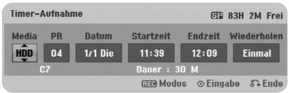

na einfach hier
wie im beispiel "PR 04" auf AV stellen

na einfach hier
ja eh. aber soweit bin ich ja vorher gar nicht gekommen. das geht jetzt erst, nachdem ich mir - so wie in dem oben von mir geposteten link - einen kanal mit starwars programmiert hab.
