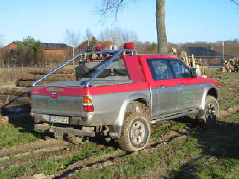

YES der gute alte L 200 , ich hatte auch mal einen . Schöner Pick Up , nur schade das der Neue so scheiße aus sieht . Also wenn es nur 31 er sein sollen dan brauchst Du nur wegen der Reifen nix verändern . Ich hatte damals 31X10.5X15 mit einer ET -25 Mangels drauf . Maximal ohne Veränderung geht 32x11.5 rein das ist aber schon sehr eng bein max. Lenkeinschlag .
Ich hab leider nur noch ein Bild im passenden Format :
Winke Winke Stefan

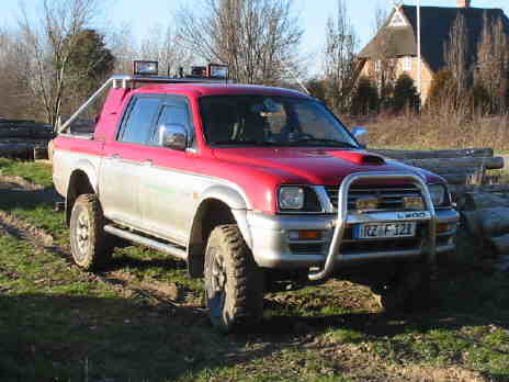

Mein Bruder hatte an seinem 97'er auch verlängerte Schäkel.
Das klappt prima.
Dämpfer solltest du längere nehmen, da die Dämpfer dann den Ausfederweg begrenzen.
Also, die alten Dämpfer.
Bilder sind schon recht alt.
Gruß Mario
