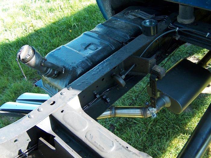

BeitragVerfasst am: 19.11.2011 22:19:03    Titel:
@Vinzenz , hast Du dir schon mal einen K 30 Tank angesehen ? Aufgrund seiner Bauform bekommt man ihn nahezu restlos voll ! Es bleibt lediglich das kleine viereck oben von ca 30 x 40 x 3 cm . Aber gut , die Gefahr des Rostens ist sehr gering , aber sie es mal so , dann kannste gleich mit nem vollen Tank in die neue saison starten Ja
