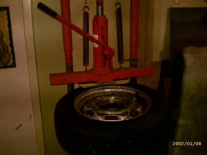

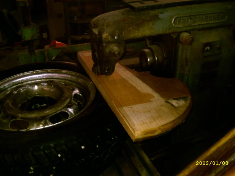

BeitragVerfasst am: 05.03.2012 14:33:38    Titel:
Hi,
ich drücke meine Pkw - Reifen mit der Hydraulikpresse (Werkstattpresse) vom Hump. Für grosse Reifen nehme ich eine alte Fräsmaschine oder irgendwas andres das gerade rumsteht (Fotos unten). Zeit kostet mich das Runterhebeln von der Felge mit den Montiereisen - die Montage schaffe ich dreimal schneller.
Wir könnten das ja mal bei einem Treffen üben :-)
Ich machs deshalb selber weil ich bei meinen Alltagsautos gerne mal einen Satz gute Gebrauchte ersteigere - und das Autohaus am Ort hat zuletzt für das Ummontier - Prozedere 80€ verlangt. Das war mir dann doch zu viel des Guten.
viele Grüsse
Markus
