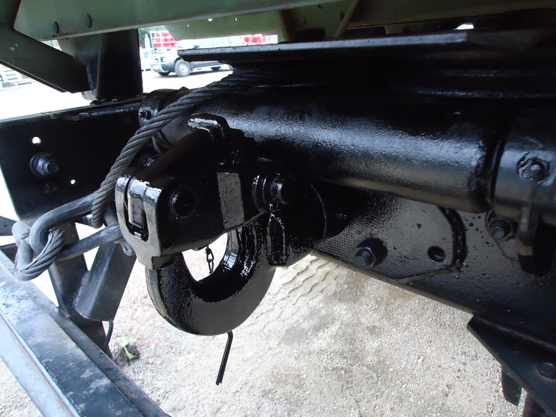

jetzt noch zur hängerkupplung.
in der DDR gabs doch auch die maulkupplung. wie war die den befestigt? auch mit dieser zentralmutter? das könnte man ja in 2 min wechseln. nur ob das im gelände mit der dann noch hinhaut beim winden einsatz- muss ich schaun.
hier mal nen bild dazu.

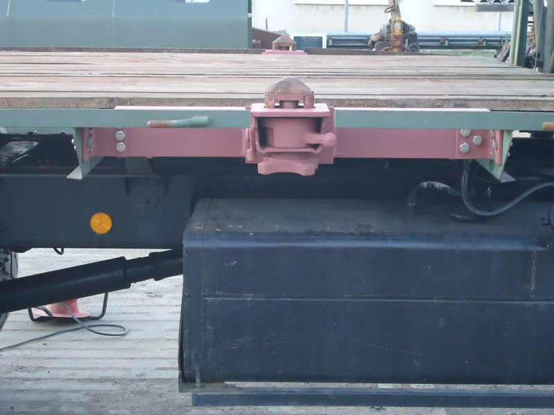

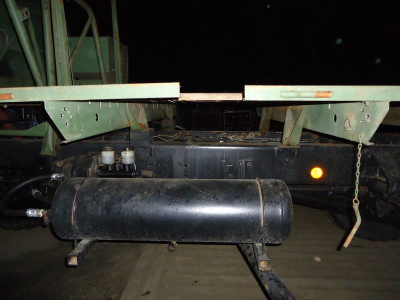

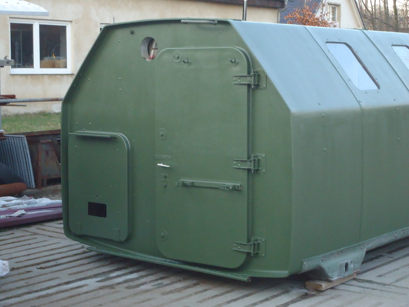

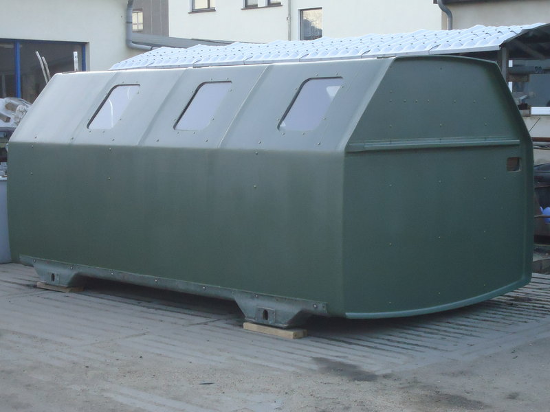

ich habe nun die LAK befestigungen gebaut. da ich den LKW auch weiterhin als diesen nutzen möchte, musste ich die container-loks in dem ladeboden versenken. um solche sachen wie wippen vorn oder hinten mach ich mir keine gedanken, da dieses fahrzeug keine geländesau wird. sollte ich vorhaben damit mal spielen zu gehen kann ich den LAK jederzeit absetzen.
hier hab ich die ersten ausschnitte gemacht um die verriegelungen einzubauen. das ganze hat den ganzen tag gebraucht, um es gescheit zu machen. ich habe den LAK auf die ladefläche gestellt und dort wo die verrieglungen hin müssen entsprechend ausgeschnitten.

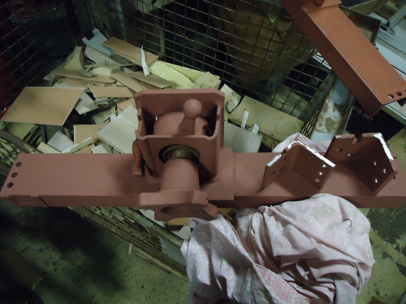

dann die traversen gebaut.
ich sag euch, die pritsche hat nen verdammt harten stahl. um auf M12 maß zu kommen, muste ich mit 4mm vorbohren dann auch 8mm und dann endlich 12 mm. jede traverse hat 12 schrauben.
macht dann 12 schrauben x a 3 mal bohren x 4 traversen = 144 bohrungen.
eine bohrmaschine ist abgebrannt. ich selbst war an diesem abend total platt.
das ist nur rostschutzfarbe. die werden noch grün. Schrauben sind M12 edelstahl. festgezogen mit 120NM. sollte reichen.
heut hab ich die traversen eingebaut. ist noch nicht ganz fertig. die pritsche wird noch verschweist mit den verrieglungen.
