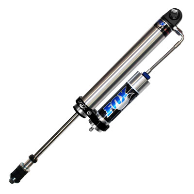

BeitragVerfasst am: 05.04.2012 05:57:41    Titel:
z.B:
Fox OEM Replacement Shocks für Mercedes G:
Preis für ein komplettset. rund 1250€
Plug & Play : alte Dämpfer raus , Fox rein, Glücklich sein !!! Smile

BeitragVerfasst am: 05.04.2012 07:31:56    Titel:
Sieht ganz manierlich aus, da koentne ich glatt schwach werden...
