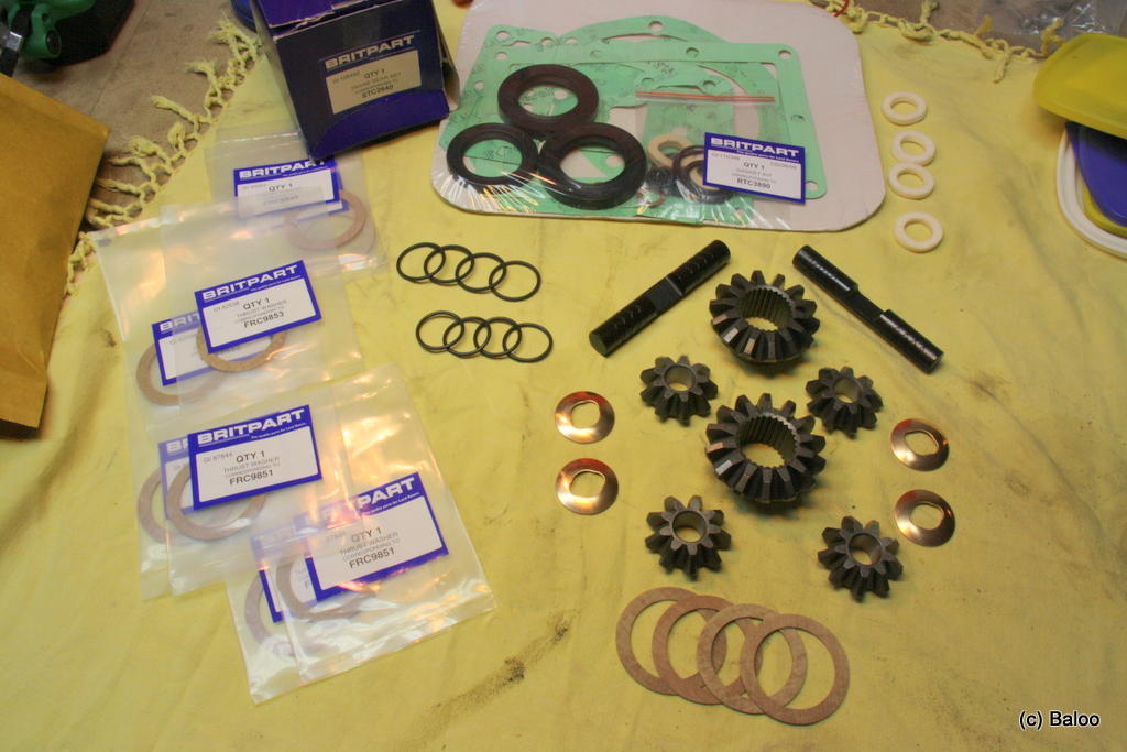

Da hab ich Sonnenräder, Planetenräder, Herzbolzen und die CU-Anlaufscheiben neu gemacht.
tuts da nachbau für 80,- oder lieber in "echt" für 2xx,- für alles?
ein einzelnes planetenrad habe ich gefunden, aber wo gibts die scheiben und einen pin einzeln?
macht das ashcroft-hd-kreuz sinn, sind die pins ein problem?

Keine Ahnung ob die original Teile besser sind, ich hab die günstige Variante genommen, ist aber noch alles zerlegt, daher
keine Erfahrung bzgl. Haltbarkeit.
Pins einzeln hab ich noch nirgends gesehen, die Scheiben aber schon.
Wenn es dir hilft kann ich mal gucken wo ich bestellt hab, war aber jedenfalls UK.
Das Ashcroft Teil macht wohl nur Sinn wenn du wirklich heftiges Gelände vorhast, nach meiner Meinung.

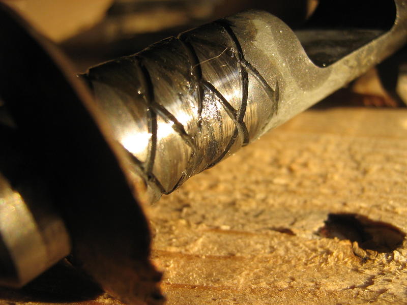

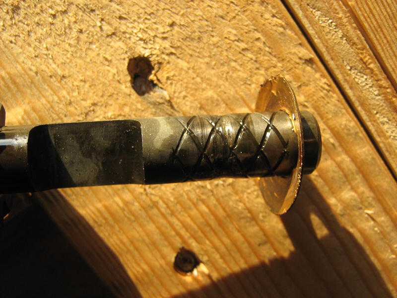

obwohl bei mir der eine pin ziemlich hin ist, bleibt die frage ob ursache oder folge des schadens ...
ich mach mal ein bild davon.

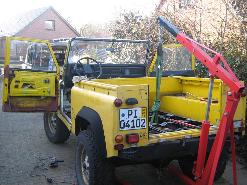

die karre war, wie oben schon vermutet, ein dänisches auto-service-fahrzeug, die haben damit hauptberuflich die urlauber vom strand gezogen ....

Bei meinem defekten LT230 war auch der Pin hin.
Hab das Teil aber defekt gekauft und kann nix über den Hergang sagen.

Und wie sollen bitte jetzt die axialen Lager (also die dünnen Bronzescheiben) mit Schmieröl versorgt werden?
Die sich kreuzenden Schmierölkanäle stellen zwar eine Sollbruchstelle dar, bewirken aber eine zumindest theoretisch gesicherte Ölversorgung an den axialen Gleitlagern.

wenn ich mal ganz ehrlich bin, fehlen mir die gekreuzten rillen auch bei den nachbauteilen ..
daher der hamburger hinterhof, die mühe hat sich lr doch nicht umsonst gegeben :)

Bei den Ersatzteilen die ich gekauft hab waren die Rillen drin.
Waren keine original LR Teile.

die Pins vom Ashcroftkreuz haben Abflachungen an der Seite. Heißen die Öltaschen ?. Die helfen jedenfalls bei der Schmierung. Die sieht man auch anderenorts in Diffs. Mir würde das keine Sorge machen.
