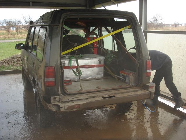

Ach ja: ein bischen erleichtert haben wir den Wagen dann spontan auch noch, wie man auf dem zweiten Bild gut erkennen kann. Zusammen mit knapp kalkuliertem Spritvorrat eine recht effektive Maßnahme gegen das Dämpfungsproblem!
