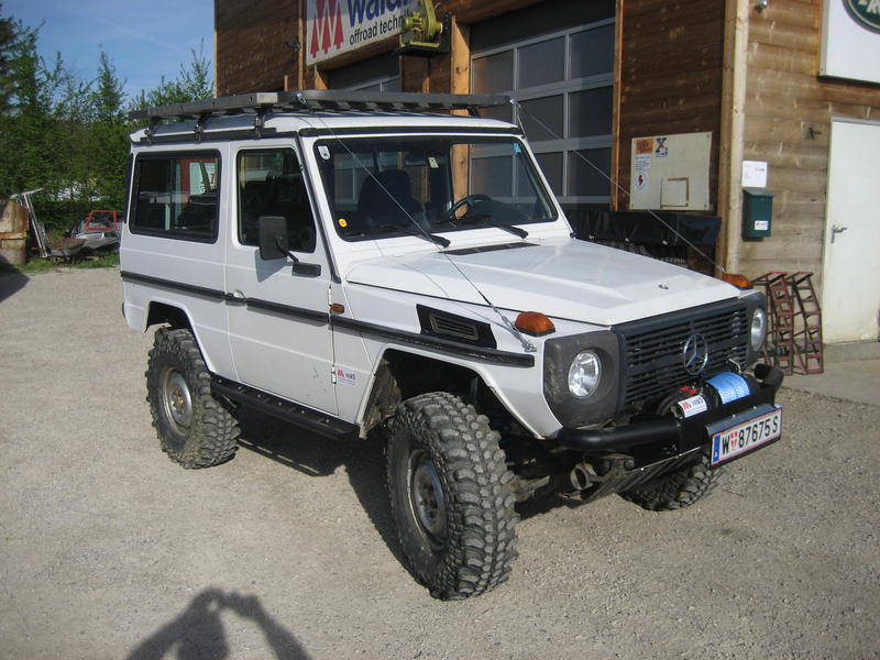

BeitragVerfasst am: 27.04.2012 12:19:17    Titel:
Hydraulische Winden nicht erlaubt Nee, oder?
wo gibts denn sowas?
Der Martin fährt,resp. beifährt im G Ja

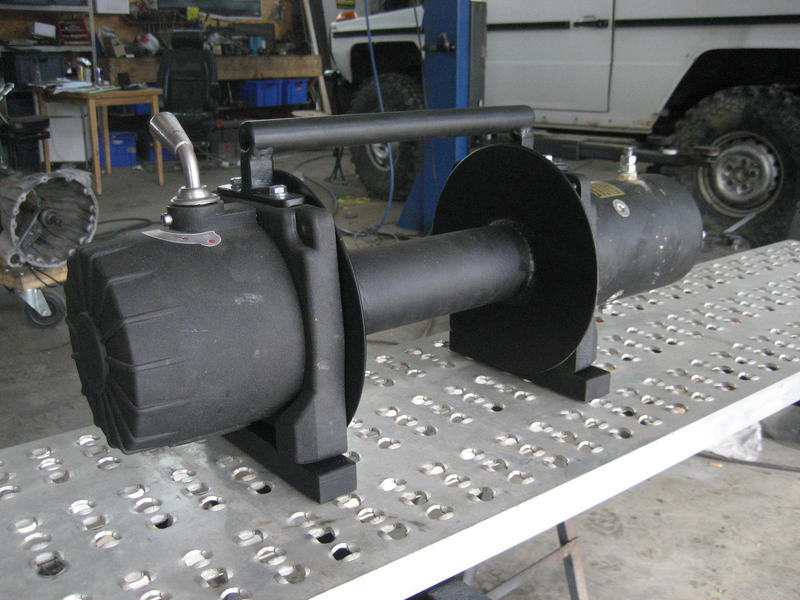

kleines ratespiel .
WAS ist das für eine Winde ???
BeitragVerfasst am: 27.04.2012 18:51:57    Titel:
Umlackierte Warn mit nem eigenen Steg wegen größerer Trommel?
sammy1600
Wohnort: Oldenburg
BeitragVerfasst am: 27.04.2012 19:09:34    Titel:
Das ist eine HGW1000.
Ein Horn Alpha Fast Getriebe, ein Bow2 Motor von Goodwinch, und die Trommel mit neuen Seitenteilen vergrössert.
Im Grunde gibts das fertig von Goodwich, nur dann noch wasserdicht und mit pneumatischem Freilauf und Bremse ausserhalb der Trommel.

der kandidat hat 100 punkte !!!!!! YES YES
mach die goodwinch auch 55 meter pro minute ??
auf meine passen 55 meter ,sinnvoll gehen sich 42-47 meter aus.
das mit dem pneumatischen freilauf ist echt cool ,muss mal schauen wie sich das bei einer horn umsetzten läst.
gruss ,michi
