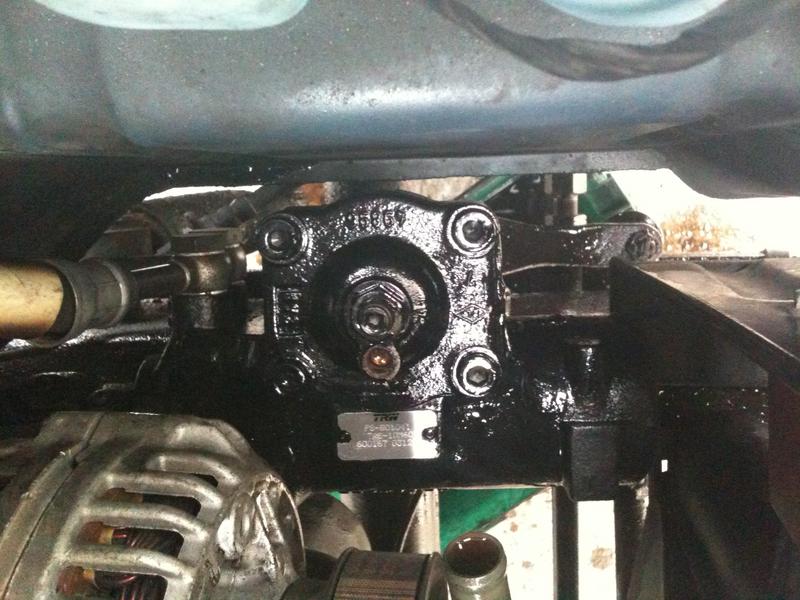

Hallo Santana-Freunde,
bin neu im Forum in der Hoffnung, dass mir geholfen werden kann.
Verliere Öl durch eine Öffnung im Gehäusedeckel der Servolenkung.
Diese Bohrung hat kein Gewinde und ich kann mir nicht erklären was da drin steckte oder rein muss.
Wer kann mir einen Tipp geben, bevor ich noch schlimmeren Schaden anrichte?
Bin für jeden Rat dankbar. Habe auch ein Foto gemacht...
Vielen Dank
Der Tierfreund
santa-karl
1. Hot Rods Ford A 29,30
BeitragVerfasst am: 09.05.2012 07:03:38    Titel:
Habe gerade mal nachgeschaut,
dir ist der Stopfen aus Kunststoff abhanden gekommen.
Nächste Frage, warum ist der rausgeflogen?
Druck im nichdrucklosen Teil?
Besorge dir einen Verschlußstopfen und stecke ihn rein, der Rest wird sich zeigen.

Hi Santa-Karl,
vielen Dank für Deine Info!!
Das werde ich dann wohl tun in der Hoffnung, dass dann alles wieder gut ist.
