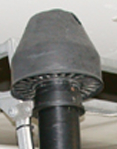

eventuell würde ich mir einen Schnorchel selber bauen wollen....im Kopf ist das recht einfach aber das auch umzusetzen
Nee, oder?
Zunächst mal ne frage:
Wo bekomme ich so eine Kappe ??
Es soll halt wirklich nur eine Kappe sein..wenn es sowas gibt ??
Welche durchmesser gibt es da? ..wegen der Rohrwahl ??
Hat jemand event so ein Ding noch rumfliegen ??
Schon mal danke auch für Tipps
Grüße MO

http://www.ebay.de/itm/Ansaugpiltz-Land-Rover-Defender-Hochfilter-Zyklon-NRC6920-/370605015431?pt=DE_Autoteile&hash=item5649... [Link automatisch gekürzt]

Fuer den Rest kannst Du dann das gute 75er HT-Rohr aus dem Baumarkt nehmen. Funktioniert klasse und ist unschlagbar billig. Und wenn es mal an einem Bau zerplatzt laesst sich aus den Resten meist noch was wieder funktionierendes zusammen stecken. YES
Den Zyklon brauchst Du aber eigendlich nicht. Aussser Du willst in der Wueste im Konvoi ganz hinten fahren. Nee, oder?
landybehr
BeitragVerfasst am: 08.05.2012 22:24:48    Titel:
Der Zyklon ist aber schön. Und ich glaube, ein "bißchen" wirksam ist er auch. Den hatten die Rover schon in den 50ern und das Design ist immer noch dasselbe. Nur die Lackierung hat sich der Moderne angepaßt und hält nur noch von Morgen bis Mittag.

Vielen vielen Dank,
der Link mit dem "Pilz" hat mir schon mal sehr geholfen.
Eventuell gibt es noch ne günstige Alternative zum selbstbau,aber der Pilz soll drauf.

gibt noch die Nachbau Snorkels aus Spanien - siehe Thread im Buschtaxi: http://forum.buschtaxi.org/spanische-snorkels-t26967.html
( http://www.snorkels.es/index.php )
Da Gibts ganz unten auch Zyklone oder "RamAir" einzeln!
