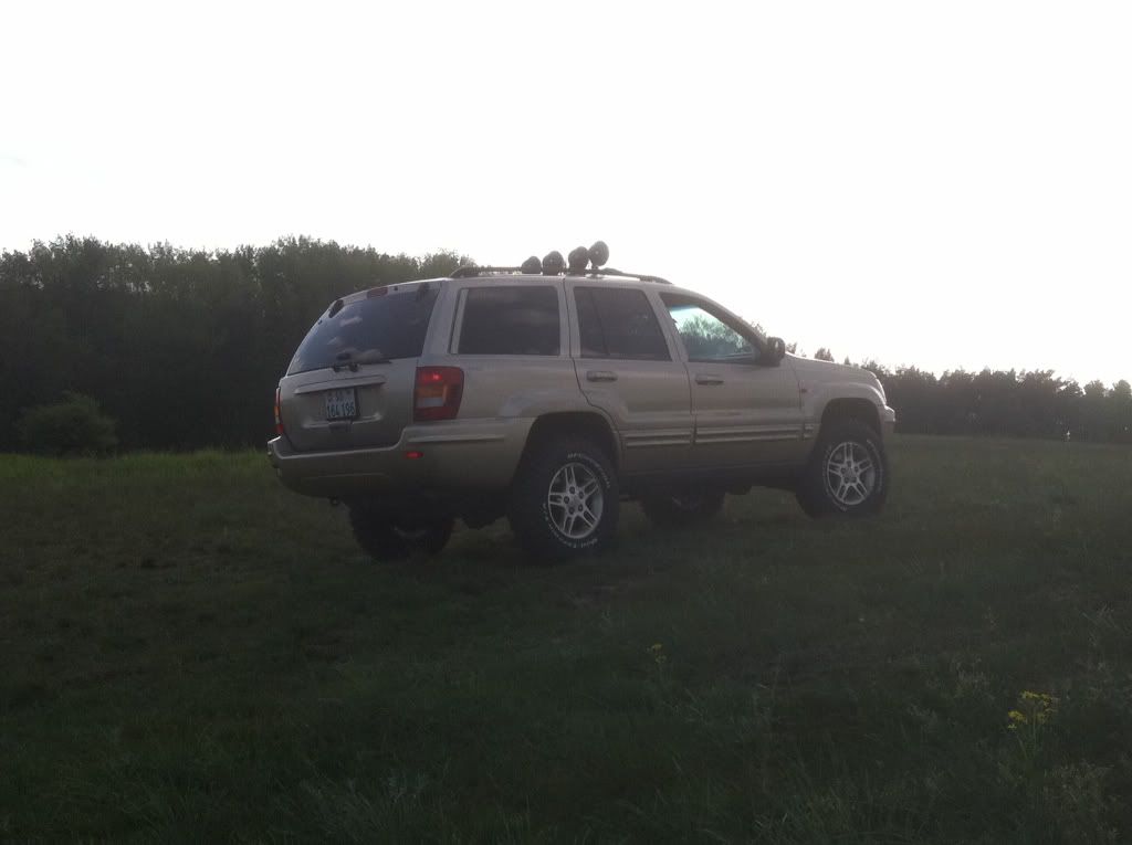

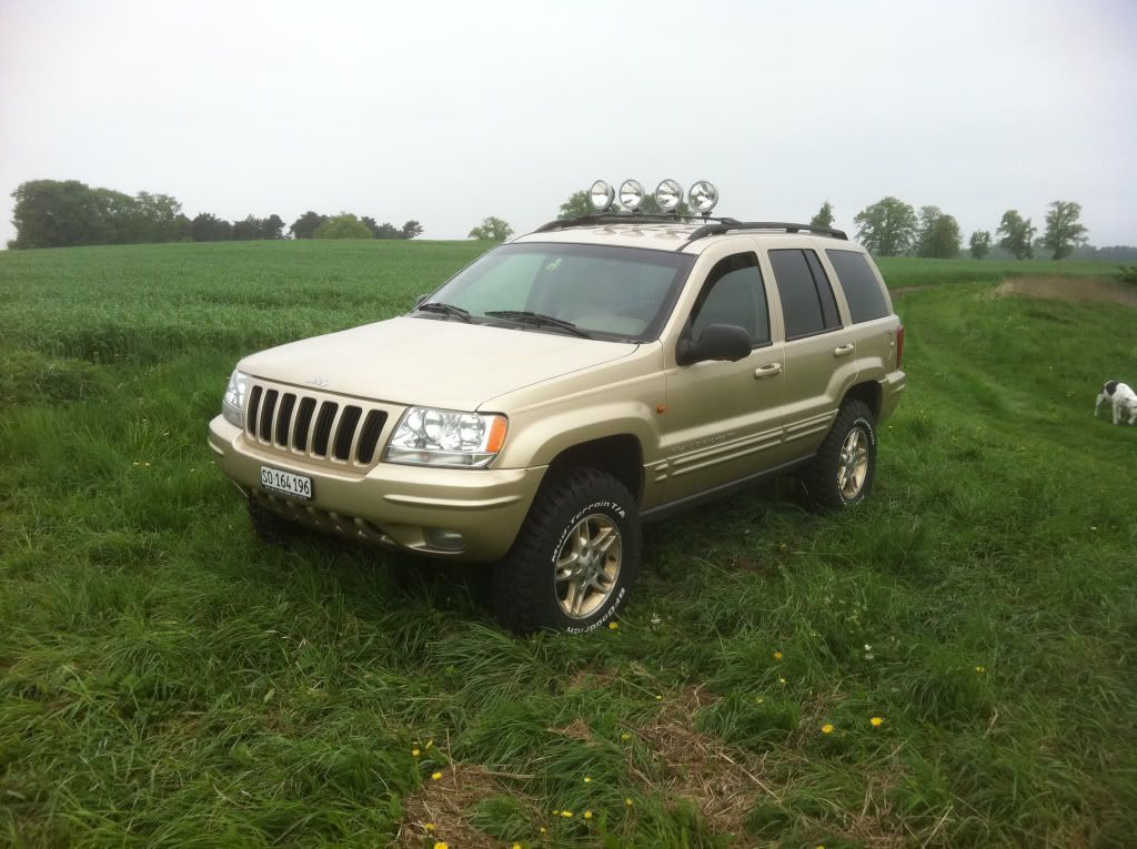

BeitragVerfasst am: 16.05.2012 17:41:17    Titel:
Die Scheinwerfer sind mittlerweile montiert und per extra Schalter am Lenkrad zu schalten.
Es wurden für je 2 Scheinwerfer ein Kabel von 2,5 qmm genommen, ein Relais und eine Sicherung. Das Ganze doppelt von der Batterie oberhalb des rechten Kotflügel entlang zur Tür und zwischen den Türdichtungen der Beifahrertür hoch zum Dach.
Eine Kabeldurchführung für den Schalter in Innenraum hat's im Fahrerfussraum, dort einfach ein Loch in die Gummidichtung und das Kabel durchquetschen ging prima.
Die 2 Relais haben noch perfekt Platz im Sicherungskasten neben der Batterie gefunden.
Die Ausleuchtung der Hella Rally ist ganz ordentlich. Wobei die beiden Äußeren nach außen gerichtet deutlich den Fahrbahnrand ausleuchten. Also ein lohnenswerter Lichtgewinn für Offroad. Wobei die Scheinwerfer als vorläufige Lösung anzusehen sind und noch auf Nakatengas LED Scheinwerfer umgerüstet werden. Wahrscheinlich aber erst zum Winter hin.
Hier mal nen paar Fotos. Ein Dachgepäckkorb wird noch folgen, so dass die Scheinwerfer nicht all zu allein auf dem Dach trohnen.
