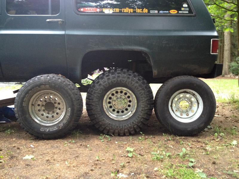

Viking
der in der Tundra wohnt
BeitragVerfasst am: 07.06.2012 20:42:01    Titel:
245/75er waren serie , aber die sehen schon bei Originalfahrwerk etwas sehr mickrig aus . 235/85-16 sind nen Tick höher , passen aber optisch auch nicht zum Auto , sieht aus wie schwangere Elefantenkuh auf Pumps . 33-12.5-16 ist bei Originalfahrwerk eine gute Größe , sieht anständig aus . Aber bei zu großer ET können hier die vorderen Reifen beim einlenken und einfedern schon etwas schleifen !
Optisch und vor allem sinnvoll sind für mich persönlich 35-12.5-16 . 36er sind zumindest ohne großen Lift vorn nur mit Blecharbeit zu fahren und bei 37ern muß für vernünftige Verschränkung einiges an Blech weg !
Von links nach rechts :
33-12.5-16,5 37-14.5-16 235/85-R16
