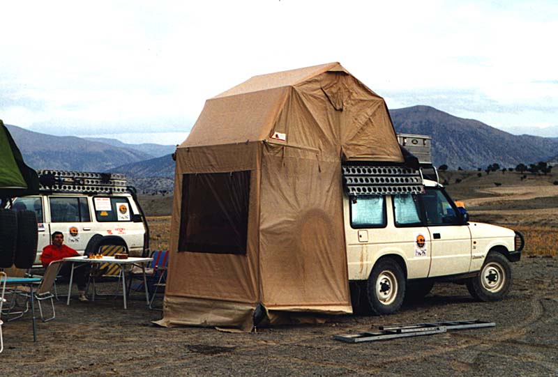

Wir überlgen unser "einfaches" Dachzelt gegen eines mit Überdachtem Eingang und Wohnraum zu tauschen. Grund war der letzte Urlaub in Norwegen/Schweden wo wir bei schlechtem Wetter/Regen keinen Platz haten der groß genug und trocken war... Autocamp Family zB.
Ben durchstöbern der vielen Reiseberichte sieht man solche Zelte allerdings recht selten, woran liegt das ? Haben die irgendwelche Nachteile die mir nicht einfallen ?

wir haben so eines, ein Fam. 160.
Sind damit sehr zufrieden, es kann sogar naß zusammengelegt werden, ohne gleich am nächsten Tag verschimmelt zu sein. Die Qualität ist ausgezeichnet, Innen bleibt es auch nach Dauerregen trocken, die Kinder & die Brigitte können im Trockenen einsteigen, der Platz ist f. 2 Erwachsene und 2 Kinder ausreichend. Windfest ist es auch.
Nachteil: wir haben leider keine Hartschale, sondern nur das fummelige Planenzeug, dass sich allerdings am Dach mit der Zeit an den Ecken abstoßen wird. Das Trockengewicht von ca. 70kg macht den Tausch zwischen den Fahrzeugen nicht ungebdingt einfach, das Gestell zum Drunterwegfahren kann man sich sparen, das wackelt zu sehr, um es am Meer alleine stehen lassen zu können.
Der (Neu-)Preis ist allerdins purer Wahnsinn, gebraucht muß man lange suchen, um ein vernüftiges preislich passendes zu finden. Wir haben ca. 1/2 Jahr gesucht, um es dann 1000 km von Wien abzuholen... Wir haben es am Hänger, am Allroad und am Grand bisher in Verwendung gehabt, die Leiter muß man der jeweiligen Fahrzeughöhe anpassen, eine Alukiste drunter reicht nicht, da drückt sich der Deckel ein.

Anschaffungspreis, Aufwand beim Aufbau und Stauraum für die Seitenteile, mehr negatives fällt mir nicht ein.
Aber bei zu erwartendem schlechten Wetter wird man das sicher gerne "investieren".

wir haben das RoofLodge 165 incl. Vorzelt und möchten es nicht missen. Je nach Wetter Erwartung kann man ja entscheiden ob man es mitnimmt. Der Mehraufwand beim Auf- und Abbau ist weniger als 5min.
Wir nutzen es als Zwischenlager für alles mögliche, zum Umziehen und als Schlechtwetter Rückzug . Letztes Jahr waren wir in Le Mont-Saint-Michel auf dem Campingplatz, dort wimmelte es von Mücken und wir waren froh das das Vorzelt schöne große Fenster und eine Tür mit Moskitoschutz hatte in dem wir uns zurückziehen konnten. Durch die größe von 2mx2m passen unsere Campingmöbel auch perfekt rein.

Konventionelles Dachzelt immer mit Vorzelt, lohnt sich allemal.

Meinst du das Dachzelt Howling Moon Tourer 160 mit Vorzelt ?? Hatten wir auch überlegt ... Finde die Zelt lösung beim Family aber schöner, mehr Kopffreiheit für mich :-)
Und leichter solls auch sein laut datenblatt ...

Soooo, 5 Tage Camping auf der A&A gut überstanden. Bei dem Wetter waren wir jetzt schon echt froh fürs Dach beim Einstieg und den gewonnenen Raum ;-)
