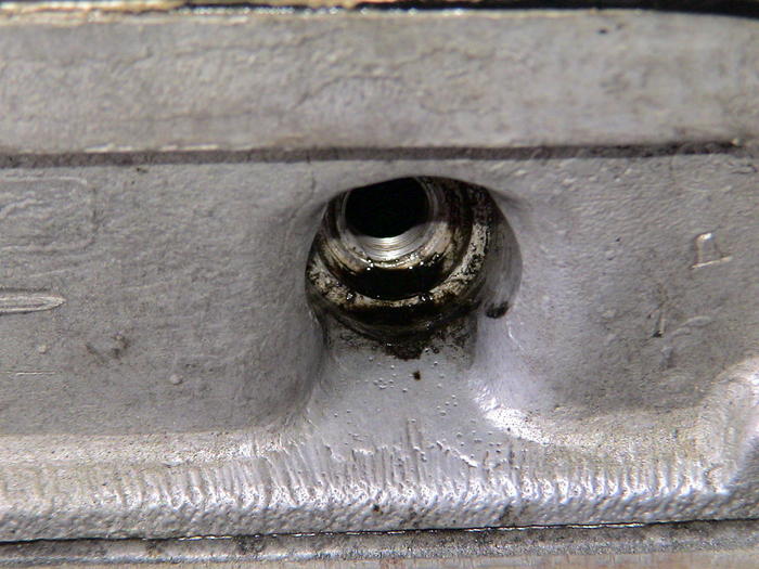

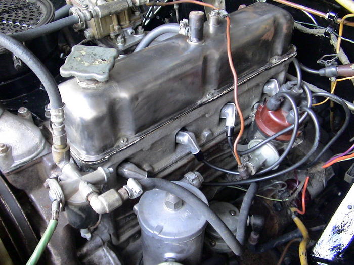

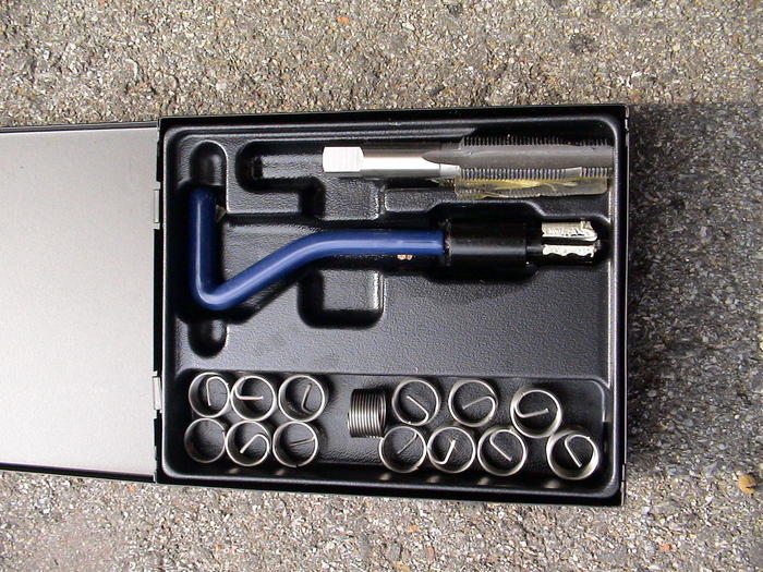

BeitragVerfasst am: 23.08.2007 19:55:28    Titel:
Hallo!
Danke nochmal für eure Beteiligung!
Hier sind einige Fotos:
Einbaulage: Zylinder 2 ist defekt, also jener, der am besten zugänglich ist.
Hier eine Aufnahme vom geschnittenen Gewinde und eingedrehtem Einsatz:
Das Original-Reparaturset:
Und hier die Einsätze. Es handelt sich um die Heli-Coil-Sätze in 14x1,25
Wir haben zunächst den Motor soweit durchgedreht, dass eine Berührung des Schneidwerkzeugs mit dem Kolben ausgeschlossen werden konnte. Danach enstsprechend eurer Tipps den Schneider schön mit Fett eingesudelt und angefangen zu schneiden. Den Schneidvorgang dann immer mal unterbrochen, um die Späne rauszuholen und neues Fett einzubringen. Die ganze Geschichte hat eigentlich ganz gut funktioniert. Der Einsatz wurde dann mit der Spitzzange reingeschraubt und die Lasche an der Sollbruchstelle abgebrochen. Nach einmal Kerze reinschrauben hat sich der Einsatz auch soweit verkeilt, dass er sich nicht mitdreht. Soweit ich sehen konnte, gibts ja keine Vorrichtung, die als Anschlag dienen könnte.
Morgen werde ich meine neuen Zündkerzen reinschrauben, nachdem ich die Stelle um das Loch nochmal gründlich sauber gemacht habe. Und dann wird eben soweit gedreht, bis sowas wie ein Anschlag zu spüren is Heiligenschein
