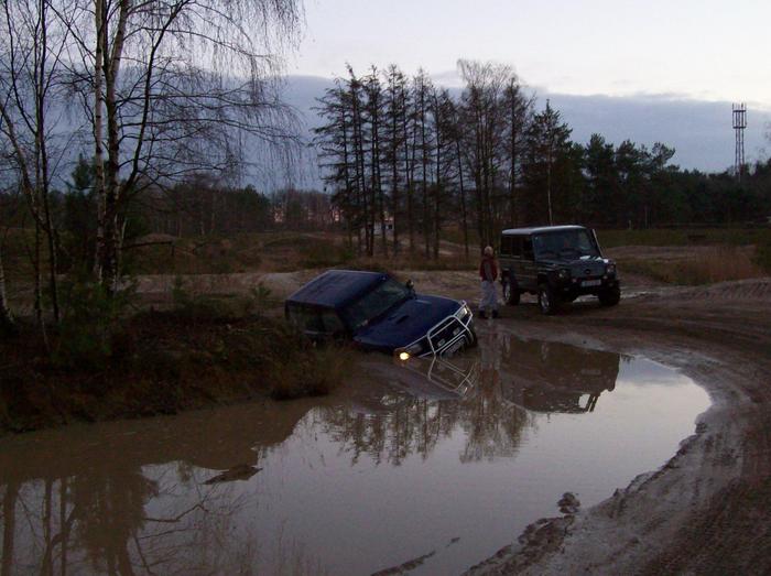

Aus gegebenem Anlass würde mich mal interessieren welche Erfahrungen Ihr mit euren Y61ziger bei Wasserdurchfahrten habt. Ich habe meine Kiste ja am 15.12 in Hoope leicht ein wenig versenkt Nee, oder?
Der Wagen hat sich in ca 3-4 min von innen mit Wasser gefüllt. Die Beifahrerseite stand bis zur Sitzfläche mit Wasser voll.
Hat jemand eben solche Erfahrungen gemacht?? Wenn ja was hattet Ihr für Schäden? Meine Elektrick ist noch ein wenig am Spinnen. Die Innenleuchte geht von alleine an und aus bei geschlossenen Türen. Wegfahrsperre und Anlasser funtzen schon wieder.
Gruß Torsten

Kerle, kerle, was´n das jetzt für ne Nummer gewesen?
Erstens sachste das nächste mal Bescheid wenn Du nach Hoope fährst (wär gern mal wieder gucken gekommen), und zweitens solltest Du eigentlich wissen das man sich aus Wasserpfützen in oope raus hält da die extrem tückisch sind! Wie biste denn da rein geraten, hä?

Moin Moin. War unter Veranstalltungen angeschlagen das wir uns dort treffen wollten. War so nen toller Tag, die meisten Wasserlöcher habe ich mir vorher angeschaut wenn welche durch gefahren sind oder ich bin erstmal mit den Stiefeln vorher durch gelatscht.
Bei dem Loch habe ich mir keine großen Gedanken gemacht, wollten auch eigentlich nach Hause und nur noch ne kleine Runde über das Gelände drehen und da hatten wir dann den Salat.
War halt nur geschockt wie schnell das Wasser anstieg. Die Probleme hatte ich mit dem Y60 nicht
Gruß Torsten

Bei meinem alten Y60 hatte ich nur das Problem das nach gut einer Stunde im Wasser die Türen und die Schweller vol Wasser waren. Aber der Inneraum blieb trocken. Könnte mich noch immer in Ar... beißen das ich den alten für kleines Geld verschenkt habe. traurig

hatte auch schon so ein Wassereinbruch bei stehendem Wagen gesehen. Darauf hin hatte die betreffende Werkstatt die Löcher unter der Plastikverkleidung (Einstiegsleiste) mit Silikon abgedichtet. Ob das nun der Grund war kann ich jetzt durch weitere Tests nicht bestätigen. Aber ich glaube das geht in die richtige Richtung. Bei meinem wurde das darauf hin auch gemacht und hatte bei "Wasserdurchfahrten" kein Wassereinbruch.

Per PM kam der Tip das es durch die Türen kommen kann, Da der Y61 doch schon sehr große Löcher zum ablaufen hat. Werde mal die Tage schauen wie es hinter den Türverkeidungen mit Folie aus schaut. Die Löcher unter den Einstiegsleisten werde ich wohl auch abdichten.
