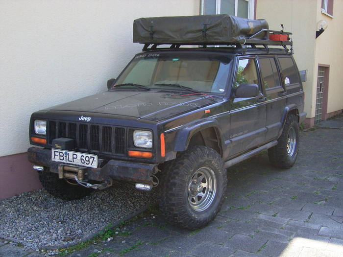

Rockrails sind die Rohre unter den Türen
(Schwellerschutzleisten)
meine Mädels benutzen sie als Trittstufen
die Karre auf dem Bild steht auf 31er Reifen, bei 4" Fahrwerk
die Radhäuser sind maximal ausgeflext.
Bei mir sind aktuell Rubicon Express Federn drin (4.5"), da die Lebensdauer der OME sagen wir mal suboptimal ist (zumindest bei mir).

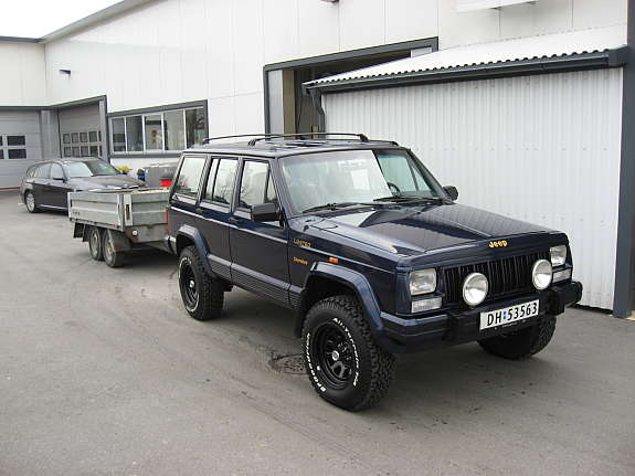

hatn 3er Lift und 30x9,5 drinne. so in etwa meinte ich, dachte ned, daß der Lift 3 is... wie man sich täuschen kann, aber dann paßts mit dem 3,5er wirklich gut hin udn 31ern...
