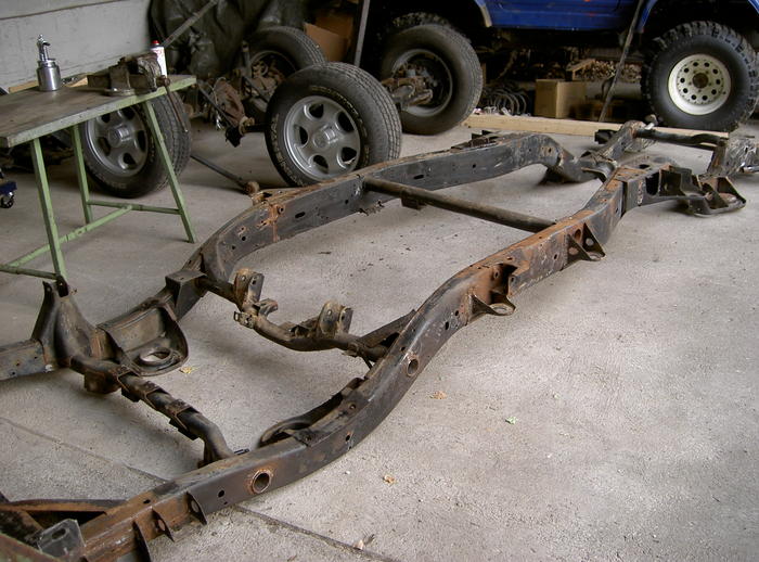

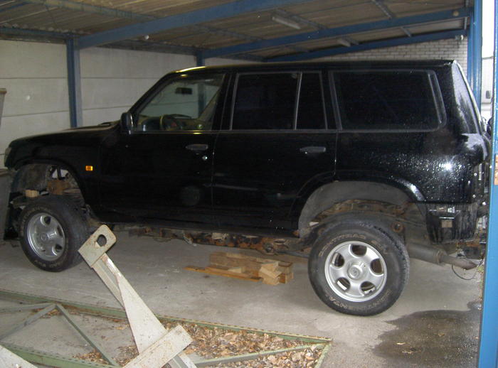

Die Karosserie gelöst und 10cm angehoben. Die Rostschäden gut zu sehen.
Je mehr Teile demontiert wurden, desto schlimmer wurde der Rost. Unzählige Schrauben hatte ich abgerissen. Ok ich hatte keine Durchrostungen YES
andere hatten da mehr Pech!

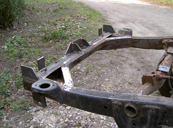

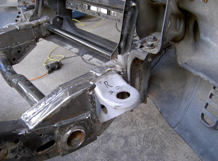

Gleich noch neue Bleche für die Stoßstange und das Zugmaul angeschweißt

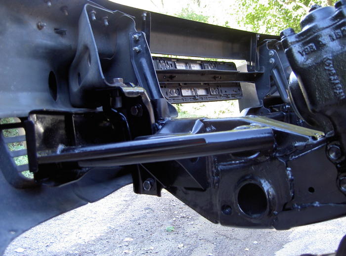

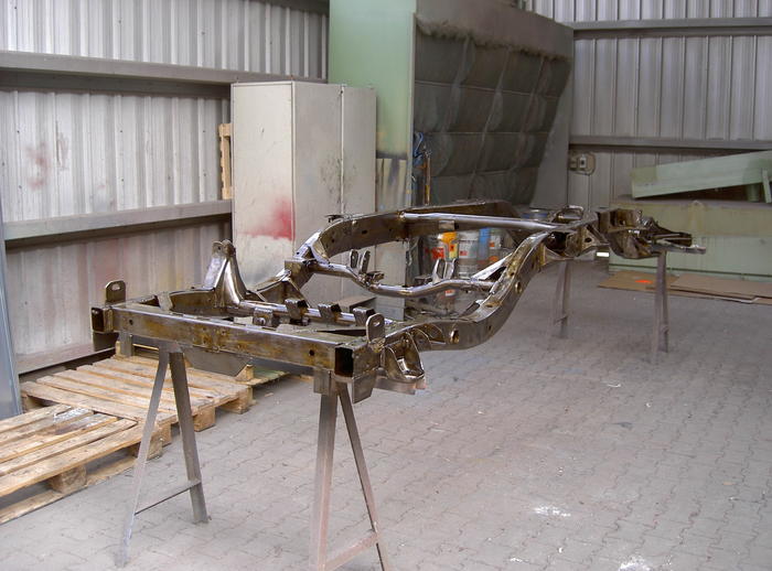

Den vorderen Rahmen hatte ich um 80mm angehoben um immer die org. Stoßstangenaufnahmen trotz 80mm Bodylift verwenden zu können. Da passt dann auch eine ARB problemlos.

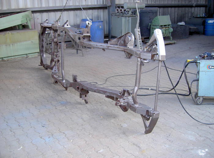

Nachdem alle Gewinde wieder instandgesetzt wurden, ist der Rahmen fertig zum Strahlen

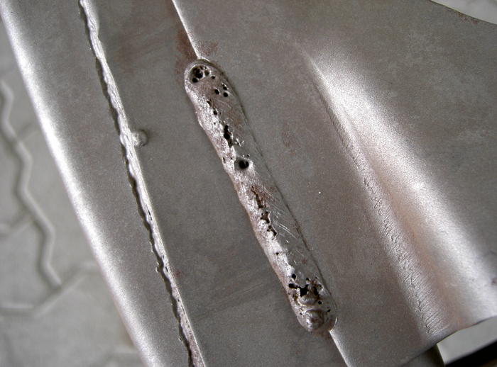

Nach dem Strahlen solch schöne Schweißnähte entdeckt!
Also nocheinmal ein WE durchschweißen!!!!
Komm Kürbis, ich hab auf Dich gewartet

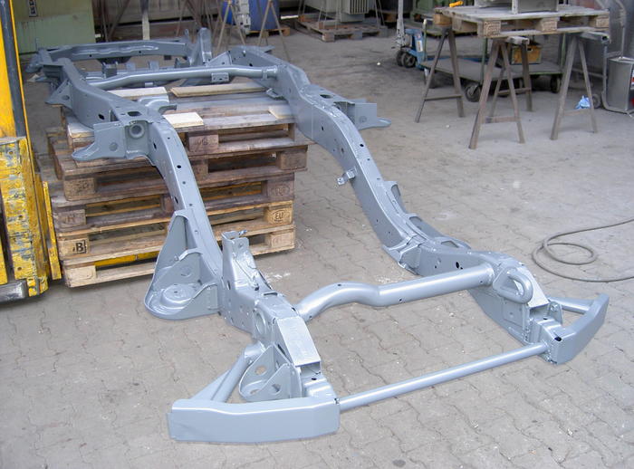

Den Rahmen mit Fertan komplett von innen und ausen behandelt. Ca. 4 Liter verbraucht!
Endlich konnte ich mit Tapox grundieren!
Fertig lackierter Rahmen,Achsen,Längslenker......Alle Teile wurden vorher sandgestrahlt.

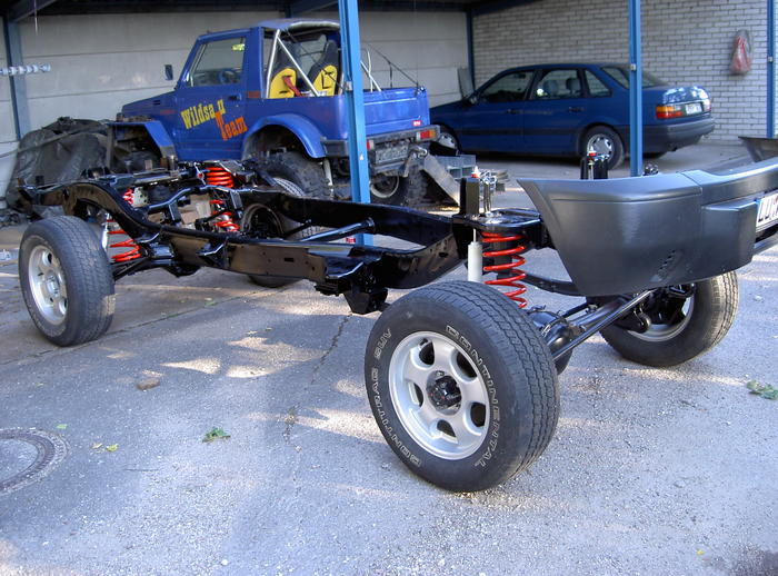

Jetzt konnte ich endlich die Trailmaster Federn, 30mmSpacer und die RS 9000 montieren.
Neue Längslenkeraufnahmen wurden auch gleich angefertigt. 10 cm tiefer. So stimmt der Nachlauf an der Vorderachse wieder.
Mit dem geänderten Rahmen sieht auch die Front noch gut aus.

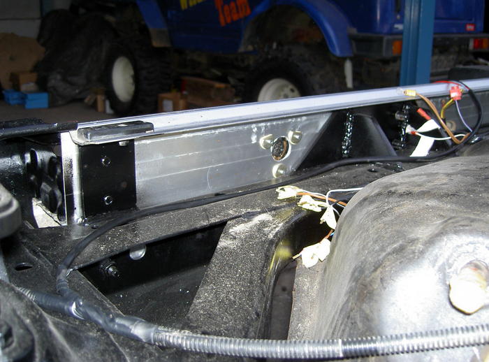

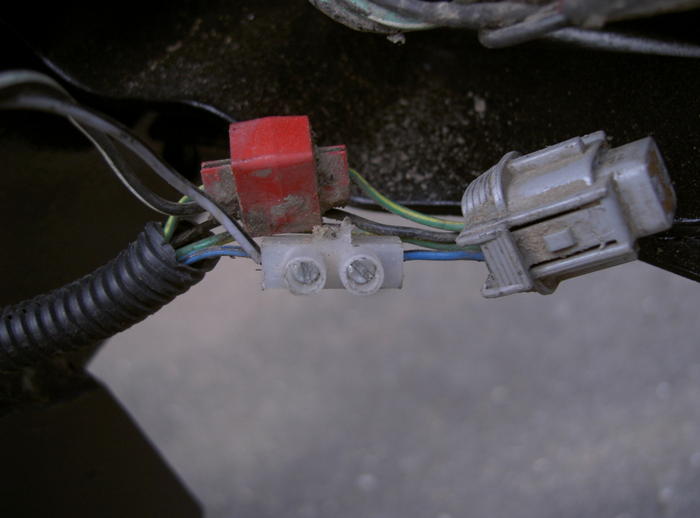

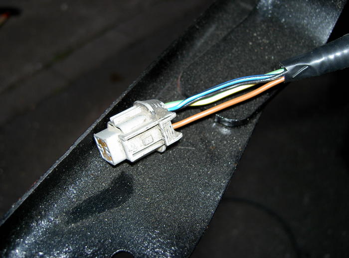

Der Kabelbaum wurde an vielen Stellen repariert.
vorher
nachher.
Kabeldiebe funktionieren nicht lange und sorgen dafür das die verletzte Leitung oxidieren kann.
In meinem Fall über 2m!!!!
Stecker reparieren macht Spaß Ätsch
Bei der Gelegenheit wurde die 11pol. Anhhängerdose gleich mit in den Kabelbaum gelötet.

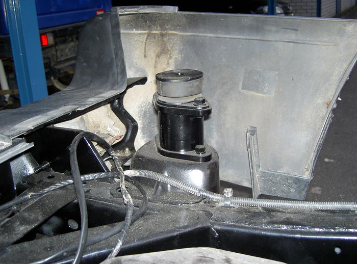

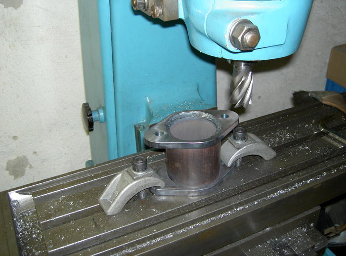

Hinten wurden die Karosserielager um 80mm höhergelegt. Ist stabiler als Distanzblöcke und man kann die org. Schrauben verwenden.
Natürlich alles plangefräst.

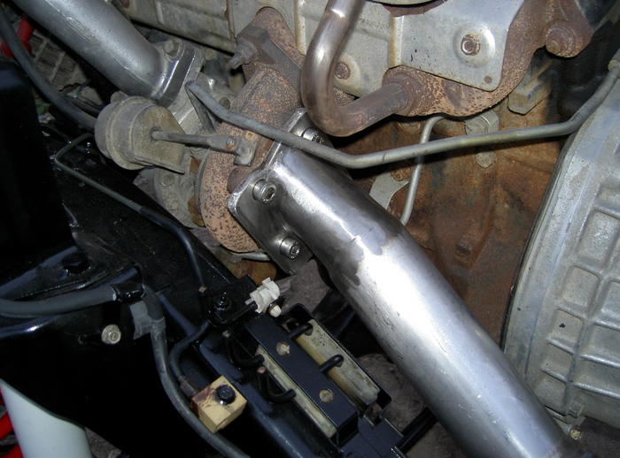

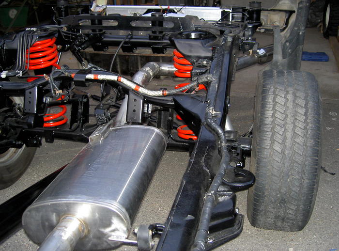

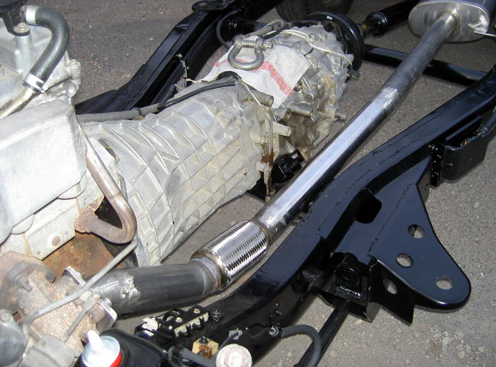

Eine neue Auspuffanlage musste natürlich auch her. 70mm Edelstahl. Ohne den alten Gußsammler am Turbo.
Durch den Bodylift ist ja genug Platz für eine vernünftige Geometrie.
Das Turboloch ist dadurch kleiner geworden und die Temperaturen am Turbo deutlich geringer.
Der Topf und das Endrohr ist von Magnaflow.

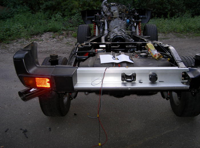

100mm Endrohr. 11pol. Anhängerdose in der Stoßstange integriert

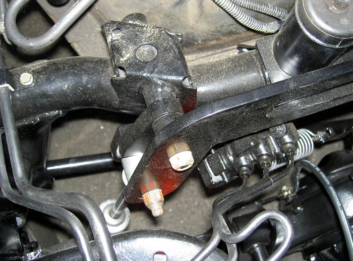

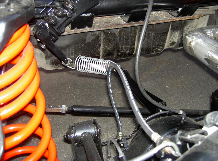

Längere Betätigung des Proportionalventiel und Bremsschläuche aus Australien
Leider bekam ich für hinten keine längeren RS 9000 Dämpfer und musste eine Stoßdämpferverlängerung bauen. Funktioniert bei voller Verschränkung trotz kürzerer Dämpfer einwandfrei.

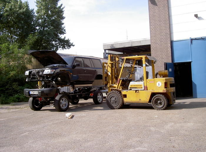

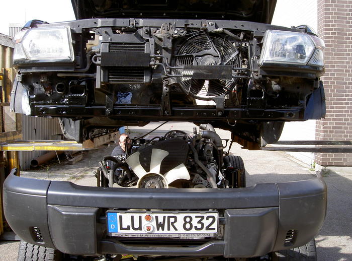

Endlich Hochzeit!!!!!!!!!!!!!!!!!!!!!!!!!!!! YES
Hoffentlich fällt die Karosserie nicht!
Am Abend war ich von meinem Adrenalienspigel total erledigt!

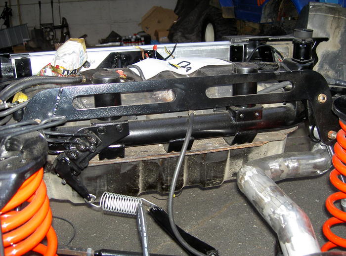

Geschaft! Letzte Arbeiten waren eine Schaltwegsverkürzung für das Getriebe,trotz 80mm Bodylift gleicher Weg des Hebels.
Die Betätigung des Verteilergetriebes wurde um 80mm hochgesetzt (neue Lagerung) und mit einer Koppelstange auf einen neu angefertigten Hebel am Getriebe verbunden. Funktioniert wie "ohne Bodylift". Ich mag kein rausflexen an der Karosserie.

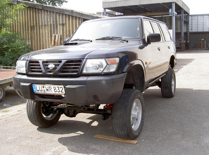

Sieht noch ein wenig hochbeinig aus, was sich aber bald noch ändern soll.

Der Patrol ist von 1998. Hab ich von einem Händler gekauft. Hat wie aus dem Laden dagestanden. Das war vor 3Jahren. Zum verkaufen wurde er frisch mit Unterbodenschutz angeschmiert. Das weiß ich jetzt nach dem ich beim Zerlegen an etlichen Teilen die Spuren gefunden hab. Auf jeden fall wurde er vom Vorbesitzer richtig im Gelände rangenommen und schlecht gepflegt. Naja Rost war das Resultat. Ich kann nur jedem der sein Patrol liebt empfehlen seinen Rahmen regelmäßig mit Wasser, gut zu spülen. Mit Fertan und der Hohlraumsonde nachzubehandeln. Im Bereich der AHK fehlt mir gut 50% Material!!!!
Gearbeitet habe ich jeden Tag von 17-21Uhr Sa und So voll durch. 3Monate ca 350std.
An der Karosserie wurde von einem Kumpel der Unterboden komplett behandelt.
Alles kann man ja nicht machen. Alter U-Bodenschutz entfernt, im Bereich aller Nähte wo Bleche aneinander stoßen oder überlappen.
Auch wenn man nichts sieht, man wird viel finden!
Am vorderen Ende hab ich einen Holm komplett ersetzt, der richtig am quellen war.
Ist direkt mit dem Rahmen verschraubt hinter der Stoßstange. Da lohnt es sich mal nachzuschauen.
Die Krönung waren allerdings die 8 Schrauben der Getriebetraverse die von li. nach re. unten am Rahmen angeschraubt ist und das Getriebe trägt.
Beim demontieren sind 4st abgerissen, etwa in der Mitte! Grund: halb durchgerostet!!! Viel Kraft war da nicht notwendig!
