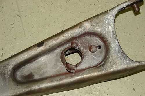

War heute nochmal nachsehen, Deckel mit 6 Scharauben ab, alles ok,
am Pedal selbst auch keine Flüssigkeit.
Fehler gefunden, das hier ist passiert.
Der Ausrückhebel der Kupplung arbeitet heftig auf der Lagerkugel.
Da man dort nicht nachfetten kann arbeitet sich die Kugel durch den Hebel!
Bild und Text habe ich mir bei Rainer 4x4 geborgt Grins

Dutchgit und Hunzi -------> Ten Points Hau mich, ich bin der Frühling
Gruss Christian
