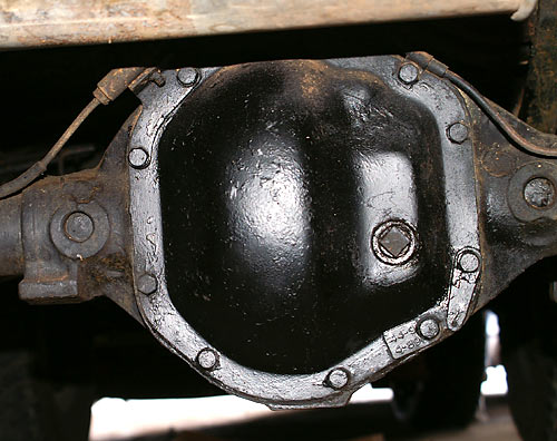

So schaut das Diff hinten aus. Vorne ist es das gleiche
Die Zahlen rechts unten ist dann wahrscheinlich die Übersetzung.

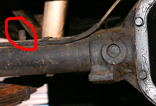

Noch eine Frage, auf dem linken Achsschenkel ist ein "Knubbl".
Ist das die Diffentlüftung? Sollte die nicht direkt am Diff sein?

Diffentlüftung 35er am Achsrohr (Bild) 30 oben am Diff, aber in Richtung Pinion

Jetzt schreib ich selber noch, das rechts unten am Diff eine Nummer steht und frag noch ob das die Übersetzung ist.
Hätt ich gleich richtig geeschaut hätte ich folgendes gesehen:
Da steht ja 44. Also ist es sollte eine Dana44 sein. Aber was heißt das -9 dahinter?
Und das darunter ist die Übersetzung: 4-89.
Lieg ich da richtig?
Meinst Du mit (Bild) so wie auf meinem Bild?
Laut den Grafiken auf flashmanns Links ist der Diffdeckel von einer Dana 44.
Der von der 35er ist fast rund.

44:9= 4.89 das ist die achsübersetzung
eine Dana 44 hat keine ablaßschraube, guck einfach mal was für ein gewinde die schraube hat, vielleicht kann man ja eine einfüllschraube vom jeep nehmen

die Achs/Diffentlüftung an der Achse wie auf deienm Bild. Bei dem Bild ist wohl so eine Art Ventil (wie bei den Suzuki) am Chero ist da ein schlauch der im Rahmen verschwindet. -44-9 ? Keine Ahnung. Erste Bezeichnung 44 ist sicher der Achsentyp. Die 9 wird eine Serienbezeichnung sein. Der andere wert wird die Diffübersetzung sein. Pinion ist der Pinorkel wo KW rankommt

Also, nach der Form des Deckels ist eine 44er. Zumindest laut:
http://shop.rup-parts.eu/index.php?cPath=22
Drauf stehe tuts auch.
Aber kamel007 schreibt, das die 44er keine Ablassschraube hat.

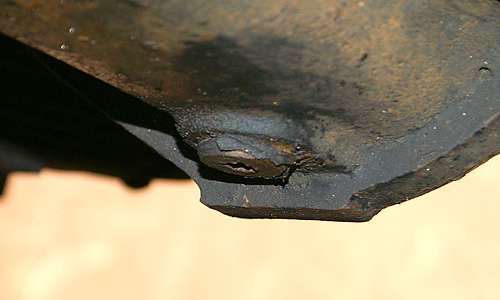

Das ist jetzt die Achse von unten und die Schraube um die es geht.
Das Gewinde zu messen ist da etwas schwierig.
Was ist das jetzt für eine Achse? Doch eine 44er mit Ablassschraube?
Eine 35er mit anderem Deckel? Obskur
vinzenz hat oben geschrieben das die 35er und die 30er keine Ablassschrauben hat.
kamel007 schreibt, die 44er auch nicht.
Alle Achsen ohne Ablassschrauben?

würde mich eindeutig an den Diffdeckel halten. Der Mahindra ist wohl in Indien (?) gebaut worden und die Achsen werden die dann eventuell in Lizenz und um Eigenkration mit Ablaßschraube gefertigt haben. Könnte ich mir so denken.
Jedenfalls ist Öl wechseln mit Ablasschraube eleganter als das geschmaddere mit Deckel ab
