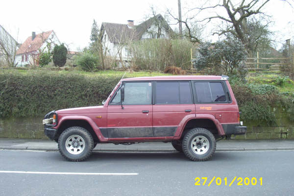

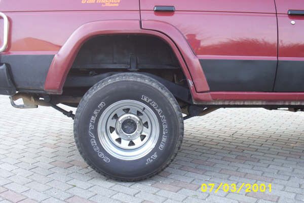

die bodenfreiheit ist wirklich etwas mager aber mit 32er reifen und bissle gefummel an den Drehstäben reicht das schon für den Heimgebrauch(mir reichen meine 35cm
an der Vorderachse) mehr is auch mit Fahrwerk ohne Riesen Umbau nicht zu erreichen.(leider)
ich hab vorne für den normalgebrach Trailmasterdämpfer drin
wenns ernst wird wie Wald oder Urlaub schraub ich schnell die Koni rein
der Hinterachse hab ich eine neue zusätzliche dicke Federlage spendiert
was ordentlich an höhe bringt,(viel mehr wie die überteuerten 8cm von tm)

achja der Serienfrontbügel vom L040 hatte eine Windenaufnahme mit Fenster
ich hab so einen dran die teile sind unverwüstlich
