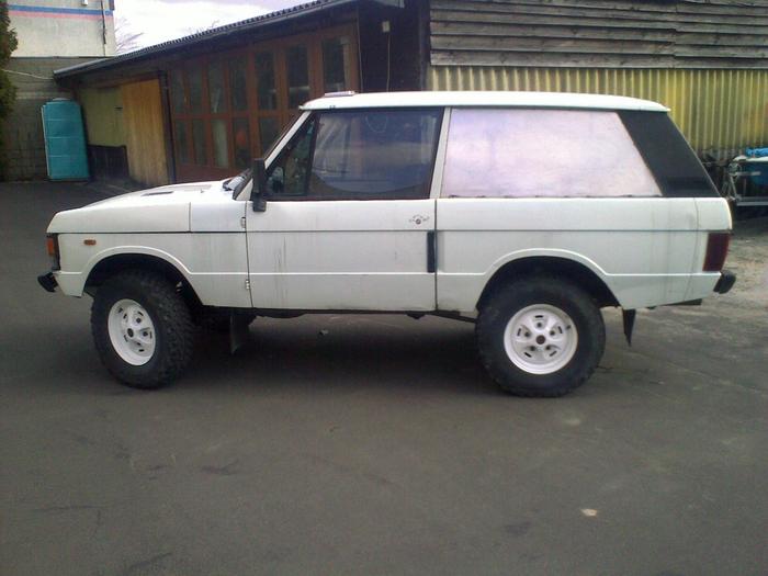

Hallo habe mir kürzlich eine range angeschafft. Das Auto ist schon recht weit aufgebaut, und stecke gerade in den letzten Vorbereitungen für Baja Saxonia und Grand Erg.
Bis jetzt Krümmerdichtung gewechselt, Külhler gelötet, Motoröl gewechselt und noch ein paar Kleinigkeiten gemacht.

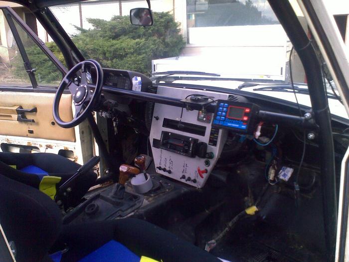

und hier noch ein Bild:
Walter

BeitragVerfasst am: 02.04.2009 20:04:01    Titel:
so glaube jetzt hab ichs geblickt mit dem hochladen

BeitragVerfasst am: 03.04.2009 00:39:43    Titel:
Ahh, ein weiterer Rallye range YES
Viel Erfolg beim Umbau. Wenn Du paar Praxiserfahrungen bei Details suchst, sag bescheid. Ja

BeitragVerfasst am: 03.04.2009 12:54:02    Titel:
Ist der geil Love it , Rallykiste ohne die schöne klassiche Optik zu verschandeln, nicht wahr Flashi Ätsch . Warum verkaufe ich Idiot meinen eigentlich, siehe thread: Unheilbarer Virus.

BeitragVerfasst am: 03.04.2009 22:00:11    Titel:
Nett - mal die hinteren Seiten-ex-scheiben mal dunkel, dann sieht er spitze aus.
Für die Klappe gibt es gfk Teile auf der Insel, die sollten leichter sein. Deine Türen sind aber noch schwerer.
