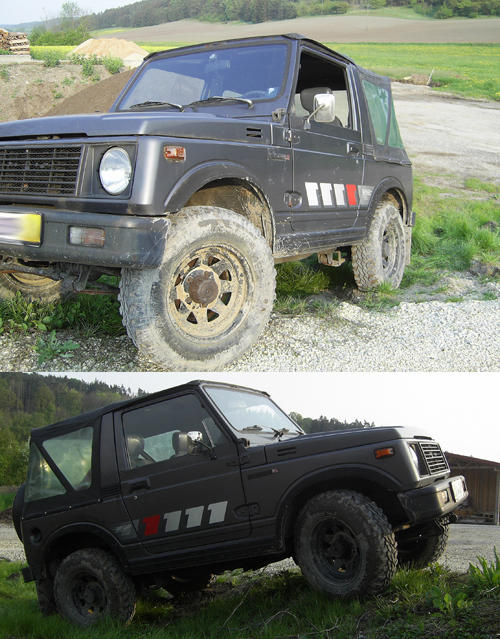

BeitragVerfasst am: 01.05.2009 19:07:33    Titel:
So ... Auto ist jetzt bei mir... hab gleich mal die Offroadreifen und das schwarte Dach drauf gemachen.
Kanns kaum erwarten den Wagen morgen in Langenaltheim zu testen rotfl
Hir ein Bild wie der Wagen jetzt ausschaut:
War schon bisschen bei den Schwiegereltern im Wald Ätsch

BeitragVerfasst am: 01.05.2009 21:03:20    Titel:
Cooles ding! Damit fahrst du schon weiter ins gelande wie du erwartet. Und wann du mit die grosse jungs mitfahrt hast du ein 'excuse' - standard! Hau mich, ich bin der Frühling
Wasser in die zundung hab ich nur einmal gehabt, trocken gemacht und weiter gefahren. Und das war in ein gelande wo auch ein unimog sich versenkt hat..
