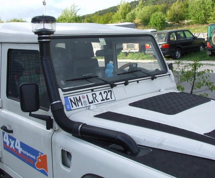

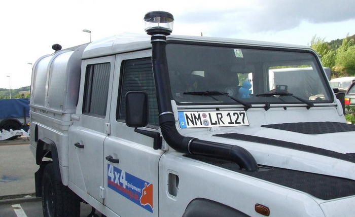

Heute mal wieder etwas konstruiert! Nachdem die bisher erhältlichen Schnorchel alle sehr stark seitlich auftragen jetzt mal einen die nahezu nicht aufträgt.

Ja klar gibt es die.... Die gezeigte Lösung von R. aus W. ist:
a) zu klein im Durchmesser
b) Strömungsungünstig geschweisst
c) Die geschweisste Befestigung am Scheibenrahmen tendiert zum brechen da kein gummischlauch dazwischen
d) nicht für den Td4 geeignet
Es gibt KEINE Lösung auf dem Markt die wie meine ist. 80mm auf kürzestem Weg direkt zum Luftfilter.
@Toolman: Richtig erkannt! Frischluft für den Fahrer gibt natürlich auch! Der Ansaugweg für Motor und Heizung ist komplett umgebaut!
zu a: habe keinen Unterschied zur Orginalluftansaugung gemerkt
zu b: ich kann mir nicht vorstellen, dass ein geriffelter Flex-Schlauch mit den Übergängen zu den starren Rohren strömungsgünstiger ist ,
oder hat der Flex Schlauch innen eine glatte Oberfläche, dann wäre es natürlich etwas anderes
zu c: habe ich auch erwartet, bisher aber 120.000 km, davon max. 10.000km auf Wellblech, problemlos gehalten
zu d: habe ja zum Glück einen TDI Hau mich, ich bin der Frühling
Gruss,
Joachim

zu a) am Tdi mag es noch gehen, aber am Td5 oder Td4 ist es definitiv zu dünn.
zu b) das nahezu 90° stumpf aneinandergeschweisste Rohr ist auf jeden Fall ungünstiger als ein innen relativ glatter Schlauch.
zu c) habe zu viele gerissene gesehen, meiner damals nach einem 1/2 Jahr (1996)
zu d) der von mir gebaute passt NUR auf den Td4!
Ach ja, schau dir mal den mitgelieferten, sehr empfindlichen, Schlauch genau an....meiner war damals sehr fix durchgewetzt und da hat er Fehlluft gezogen. Es war ein rotbrauner.

Sorry, es gab Schwierigkeiten mit der Lüftung. Bei schneller Fahrt kam es zu Unterdruck und der Lüfter lief nur noch auf Stufe 3 mit Effekt.
Das Problem ist jetzt gelöst, der Proto läuft seit etwa 2000km bei mir ohne Trouble. Nächste Woche wird gefertigt!
