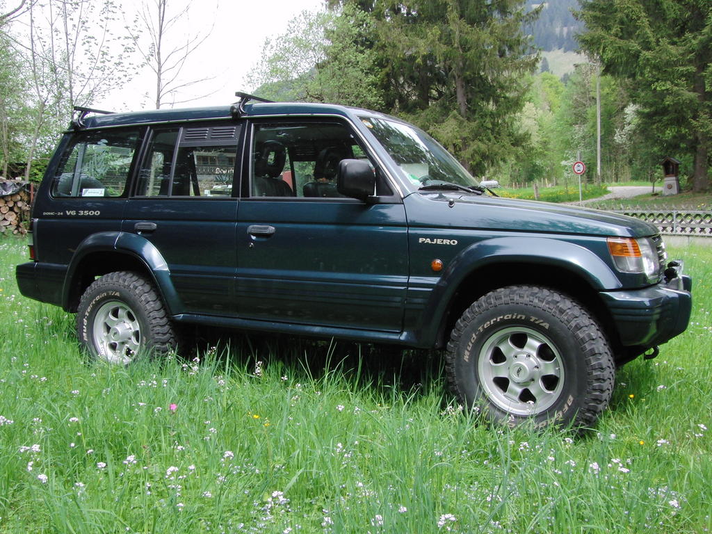

BeitragVerfasst am: 15.08.2009 16:31:57    Titel:
Servus
Bei meinem V20 hatte ich 285/75 R 16 Reifen drauf.
Dazu habe ich hinten 5cm längere Federn einbauen lassen.
Vorne wurden die Drehstäbe um etwa 3cm hoch gedreht.
Felgen hatte ich 8x16 ET 10.
Der Tacho muß dann natürlich angepasst werden.
Mit den MT Reifen hatte ich damit etwa 4cm mehr Luft unter den Diff`s YES
