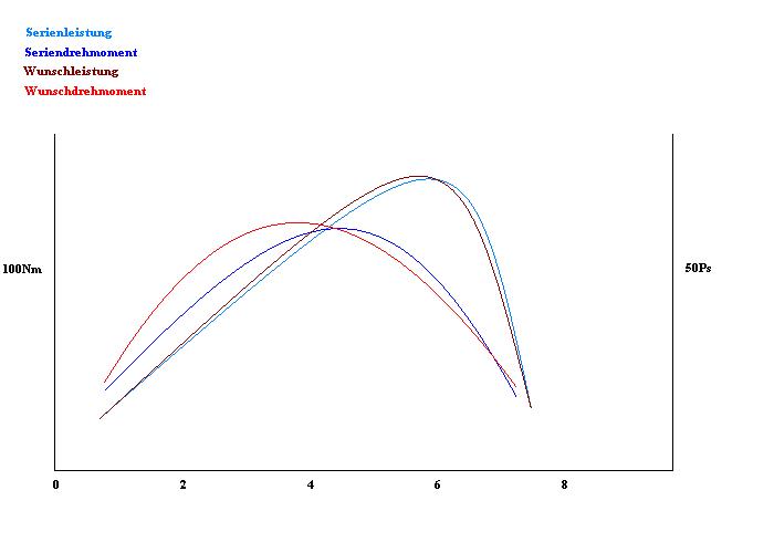

Gerade mit den größeren Reifen könnte mein Jimny etwas mehr Leistung vertragen. Stand der Dinge sind 110Nm bei 4100rpm und 86PS bei 6000rpm. Das Ziel ist mehr Drehmoment unterrum und keine Leistungseinbußen obenrum. Zur Veranschaunlichung eine Freihandskizze ohne überprüfte Werte:
Wie man sieht erwarte ich keine Wunder.

Möchte sich jemand aus dem Fenster lehnen, und prophezeien, wieviel Drehmoment mir eine "Optimierung des Prinzips Luftpumpe" untenrum bringt?
