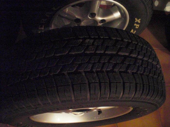

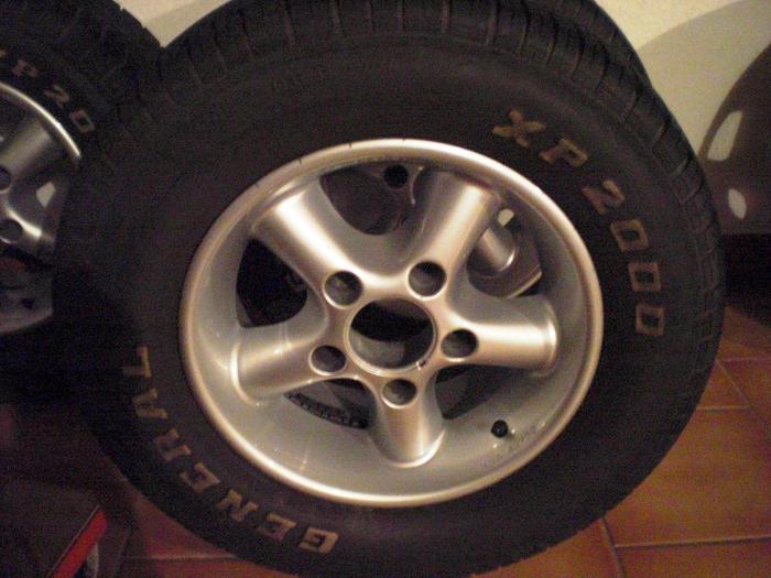

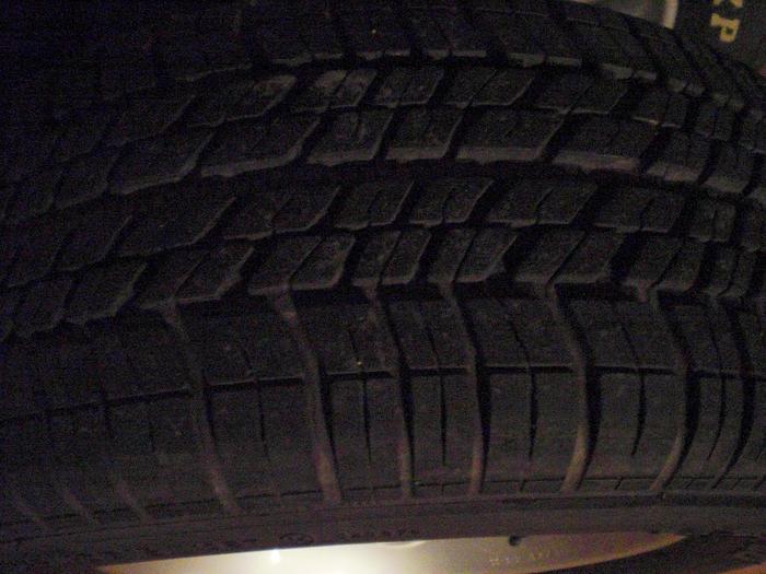

BeitragVerfasst am: 18.10.2009 20:05:01    Titel:
also habe eine DOT Nr. auf der Innenseite gefunden - DOT 369 ?
anbei noch Fotos des Reifen bzw. des Profils !
Olli 850
skitty
Das geht doch besser ...
BeitragVerfasst am: 18.10.2009 20:47:59    Titel:
Die Dot Nummer bedeutet 36. KW 1999.
Dem Profil nach zu urteilen sind die Reifen im Winter nicht die besten.
Auch wenn die durch die M+S Kennzeichnung rechtlich gesehen im Winter gefahren werden dürfen, heißt das nicht unbedingt, dass das auch zu empfehlen ist. Viele MTs haben auch diese Kennzeichnung und sind im Winter absolut beschissen.
Was du damit tust, ist deine Entscheidung. Ein reiner Winterreifen ist sicherlich besser.
