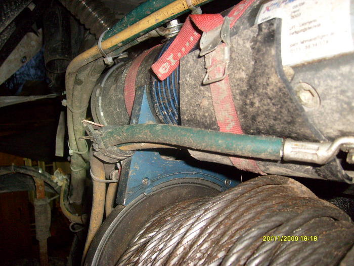

danke. wenn ich diese motoranordnung hätte, würde ich mal deine ideen aufgreifen.
Liebe Grüße Robert

hast du das system mit den 2 motoren hintereinander??

BeitragVerfasst am: 20.11.2009 00:01:32    Titel:
ja, da ich den platz nicht habe fürn "üblichen doppelkopf"
Liebe Grüße Robert

BeitragVerfasst am: 20.11.2009 00:08:48    Titel:
habe dieses system gesehen, ich kan nur nicht ganz verstehen wie das arme (originale) ritzel diese kraft aushaelt.
ich rate dir auf jeden fall die beiden hintereinand liegenden motore auf ein aehnlichem system abzustutezen, vieleicht mit einer befestigung am 2. lagerbock der trommel!

BeitragVerfasst am: 20.11.2009 00:16:02    Titel:
der 2.motor ruht auf dem gegenlager.
meine kiste is nich so schwer, da geht das schon...
ich kenn paar, die fahren das system mit dem originalritzel auf ner 2,6to kiste und es hält
man muß halt wissen wie sich die Winde anhören sollte und wie nich, dann kann man ja ganz schnell erkennen ob man den
finger auf dem zauberknopf lässt oder nochmal überlegt
Liebe Grüße Robert

BeitragVerfasst am: 20.11.2009 00:21:08    Titel:
leider sind nicht alle so.....
aus der reihe: ich habe das dings teuer bezahlt und es muss HALTEN Hau mich, ich bin der Frühling Hau mich, ich bin der Frühling Hau mich, ich bin der Frühling
vor einiger zeit habe ich ein foto gesehen (ich glaube aus australien) und da waren die beiden motore hintereinander ohne stuetze, mit den ewig langen und ca 6,3mm dicken schrauben (1/4" x50) so eine laenge, so ein gewicht und 12 ps uebertragen war mir etwas mulmig. trotzdem find ich es eine tolle loesung! ich habe schon originale ritzel (gesintert) mit 4,6ps motor platzen sehen...... Wut Wut

badtimothy hat folgendes geschrieben:
Gugg:
Liebe Grüße Robert
Gugg:
super loesung!!!!! auf dem foto damals war diese abstuetzung nicht zu erkennen!!
