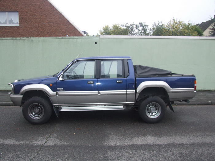

Hier mal nen bild iss schon 5 jahre alt............aber so sieht er aus.
was mich eigendlich gleich zu nächsten frage bringt.............
kann man die bescheuerten trittbretter einfach abschrauben ???

MF
Wohnort: Groß Sarau
BeitragVerfasst am: 27.12.2009 20:18:27    Titel:
Moin
Mit der Mischung muß man etwas spielen.
Kommt auch auf die Witterung an.
Kannst ja mal sachte antetsten.
Ja, die Trittbretter sind unnütz und eigentlich auch gefährlich.
Is sind nur im Karosserieholm verschraubt.
Wenn du da aufsetzt verbiegt es mit Pech den Holm.
Also, weg damit und die Löcher mit Bolzen wieder verschließen.
