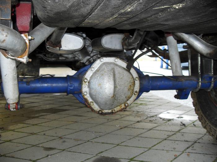

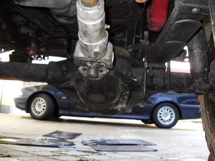

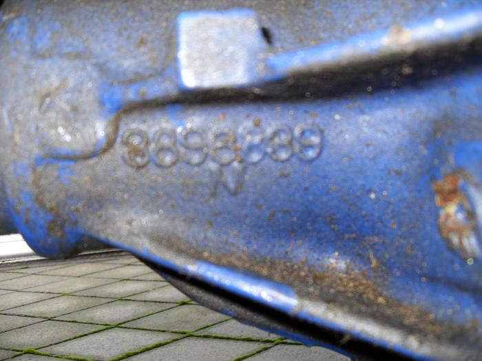

ich muss euch mal um Hilfe bitten.
Mein 79 Blazer soll höher werden.
Ich hätte gerne ein 12" Fahrwerk und 38.5"-39" Schlappen.
Ich will mir da kein Ramsch drunter schrauben deshalb frag ich euch.
Hinzu kommt das ist mein erster größerer Umbau am Blazer und ich bin noch sehr unerfahren auf dem Gebiet.
Die erste Frage die sich stellt ist, liefert mein Blazer überhaubt die richtige Grundlage dafür? Ich weiß nicht welche Achsen ich verbaut habe da könnt ihr mir sicher auf die Sprünge helfen?
Die nächst Frage die sich stellt ist was benötige ich denn alles dafür? Mit dem Lift Kit selbst ist es ja noch lange nicht getan?
Man braucht längere Kardanwellen, andere Kreuzgelenke, und einen anderen Lenkhebel?! gibts noch mehr das benötigt wird? Könntet ihr mir hier für einen preislichen Rahmen nennen eventuell eine Adresse oder Jemanden der so was verkauft?
Dritte Sache im Bund wären die Differentiale, da standardmäßig schon eine Sperre hinten/vorne (Längssperre) verbaut ist brauche ich noch für Vorder- und Hinterachse jeweils eine Quersperre. Was für eine Art von Sperren macht den Sinn? Der Blazer sollte im Matsch auf Schnee und auf feuchtem Waldboden ordentlich voran kommen, aber er sollte auch auf der Straße gefahren werden können und somit müssen es ja schon einmal zuschaltbare Sperren sein? Auch hierfür sollte ich einmal einen Preislichen Rahmen in Erfahrung bringen und wissen wo ich die her bekomme.
Wie ihr seht habe ich Fragen über Fragen und ich würde mich sehr freuen wenn ich mir helfen könntet ein bisschen Licht ins Dunkel zu bringen.
Vielen Dank im voraus.
Gruß Tilo

Der wird aber in dem zustand nicht mehr bewegt, oder? Unsicher
Kein Lenkungsdämpfer, hinten schon Blöcke auf der Achse, Kreuzgelenkebügel fehlt (lebensgefährlich). Und wieso jetzt auf durfte 12" höher legen? Das sind etwa 30cm. Wenn man das richtig machen will, bist Du sicher bei einigen tausend Euro. Unsicher

Deine Achsen (sollten GM8.5 10Bolt sein, ich lass mich von den spezialisten gern eines besseren belehren) sind gut fuer 35x12,5 ... maximal (meiner meinung) 37x12.5. wobei dann keine sperre verbaut sein sollte.
Mir hatt es den Diff._Korb schon mit 35x12,5 im leichten Gelaende zerbroeselt.

Die Achsen weinen jetzt schon bitterlich, wenn sie 39" nur hören.
Entweder: 39er drauf und auf´m Asphalt bleiben oder 60er vorne, 14bolt hinten besorgen. Die 14bolt, die´s in USA für Schmales von der Army als Surplus gibt, haben einen Detroit Locker drinnen - da hast Du das Thema Sperre hinten schon mal erledigt. Vorne würde ich ´ne ARB nehmen.
Welche Achsübersetzung ist angedacht für diese Reifengröße?
Welche Modifikationen an der Bremse sind geplant, um die 39er wieder zum Stehen zu bekommen?

Wie die anderen schon sagten , um ne D60 vorn und ne 14b hinten wirst Du nicht drumherumkommen . Diese sind aus den Armymodellen meist 4.56 untersetzt und hinten ist ein Locker drin . Stabil genug sind sie auch . Für die D60 gibt es fertige Umbausätze auf Crossoversteering .
