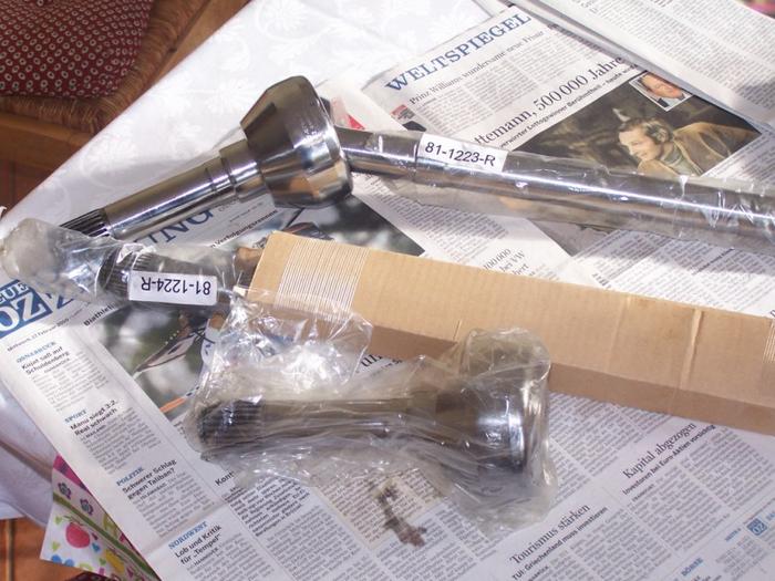

heute angekommen. In jeder Hinsicht problemlos bestellt und geliefert. Nur der doofe Zoll nervte vorübergehend :).
"Longfield"-CVs mit H/D-Halbwellen von Rovertracks aus USA.

Gibts die wieder? Ich hatte mit dem Typen vorletztes Jahr gemailt - Aber da waren die grad aus, weil der eigentliche Hersteller nicht mehr wollte und man nun einen neuen suchte. Aber sehr interessant, denn die Rovertracks-Wellen (gerade für vorne), genießen ja einen exzellenten Ruf. Ja
Bei den hinteren find ich gut, dass der Mitnehmer wieder mit dran ist. Scheint aber so, als ob keith die nur für Narrow Type Hubs macht? Ich frag ihn mal.

...aber scheinbar nix für ABS, oder!? cry

Keith hat damals schon auch für ABS gebaut und heute laut eigener Angabe auf der Webseite wieder. Soll ich ihn mal fragen? Unsicher
Könnte ich mit meiner Thick-Hub Frage kombinieren. Supi

Yes the CV's are available again, with some improvments!
The are designed to fit the later model "short" or ABS hubs and stub axles (spindles) but they do not support ABS as they do not incorporate the tone ring on the CV. This type is only type I supply as they span the widest years of trucks, 1994 to present. And the early trucks are easy to bring up to the later model specifications.
The reason we do not add the tone ring is strength and cost, considering that most people do not want to use ABS on their off road trucks we leave the notches out.
Our rear axles again only support the thin flange/short stub axle.
I can make the thick Spline versions however. They will be double splined, made from 4340, fulled "waisted" and precisly heat treated. We would need to measure what you have.
A pair of axles to Germany would be "about" $200 a front CV Kit $230, I just sent a set to Lotte so that is pretty close.
Thanks Keith www.rovertracks.com
Bon Euer Wunsch sei mir Befehl
Die passen also bei ABS rein - Aber das ABS entfällt trotzdem, da kein Signalring mehr dabei ist. Gut dass wir nachgefragt haben. Das las sich ja auf der Webseite anderes. Stimmt dann aber mit Landybehrs 4x4 Info überein. Ja

das mit dem ABS stand im Kleingedruckten ("ABS will be disabled" - irgendso eine Notiz war da). Wie schon geklärt bezog sich das "fits ABS-axles" darauf, daß die CVs physikalisch bei den Achsen hineinpassen.
Mein Glück, daß ich so eine spätere DiscoAchse habe, die schon den entspr. Achsschenkel hat aber eben kein ABS. Wobei ich, noch gänzlich erfahrungslos was ABS und Rover angeht, es auch einfach nicht misse.
Die Einteiligkeit der hinteren Wellen sind m.E. ein netter Vorteil. Für Alufelgen werden die Nabenflansche so fünfecking abgedreht, damit sie in der Felge Platz finden. Daher der Mehrpreis. Lieferzeit der hinteren Wellen ist eine Woche und dann noch der Versand zum Kunden. (Die vorderen Wellen sind aktuell "in stock").

Sind die ABS Kränze fest auf der Welle ? Oder kann man die umbauen ?
