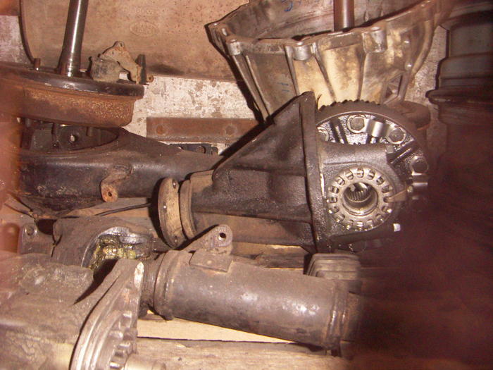

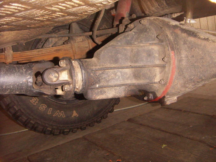

BeitragVerfasst am: 30.04.2010 13:10:10    Titel:
Das 4,33 Diff:
Hinterachse Hilux:

Danke für die Bilder.
Meine sehen definitiv anders aus - ich mache morgen mal Bilder davon [habe heute keine Gelegenheit mehr dazu]

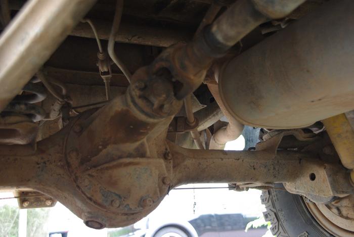

Habe mich mittlerweile mal umgehört und Ihr habt natürlich recht - normalerweise gehört da eine LP hinten rein. Und Robert liegt auch richtig, dass die hintere defekt ist. Also brauche ich die LP für hinten. Wieder was gelernt Grins
Hier meine HA:
