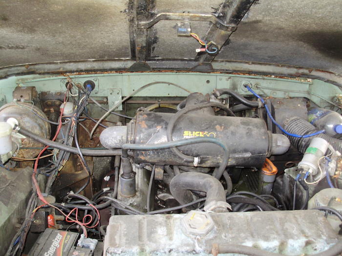

So fing es mit meinem K160 auch an. Nee, oder?

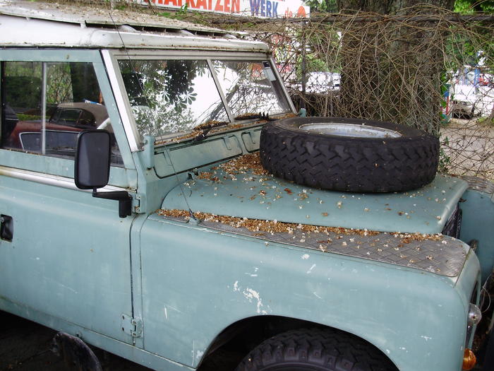

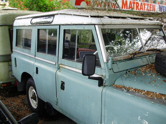

Was gibt es bei diesem Fahrzeug zu beachten?
Wie sieht es mit Ersatzteilbeschaffung und Preisen für Ersatzteile aus?
Lohnt eine Komplettrestauration? (Fahrzeug soll nur als Spaßauto da sein und nicht mehr in schweres Gelände)
Es geht um einen serie III Bj.73 3,5ltr. V8. RL mit englischen Papieren.

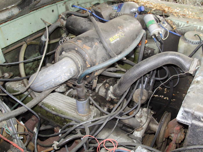

Der Motor - Ein ganz früher 3.5er. Der muss eigentlich auf jeden Fall gemacht werden. Teile hätte ich noch über bzw. sind sehr günstig zu haben.

BeitragVerfasst am: 27.05.2010 20:41:38    Titel:
Der Motor -
... sprang heute nach langer Standzeit sofort an und schnurrte wie dein Lieblingstier. Smile
3,5 ltr. V8 mit 91 PS hört sich eigentlich nach unkaputtbar an. Unsicher

BeitragVerfasst am: 27.05.2010 20:42:41    Titel: Re: Serie III V8
Lohnt eine Komplettrestauration? (Fahrzeug soll nur als Spaßauto da sein und nicht mehr in schweres Gelände)....
auch wenn du dich an anderer stelle gerade aufs heftigste unmöglich machst, das auto lohnt die arbeit ! Vertrau mir

BeitragVerfasst am: 27.05.2010 20:53:49    Titel:
Ist zwar wahrscheilich kein originaler SIII V8, schaut auf den Bildern aber mal ganz gut aus.
Mache es abhängig vom Zustand des Rahmens, vor allem bei den Rahmenauslegern, der Hecktraverse und den Blattfederaufnahmen.
Wenn du einen neuen Rahmen brauchst, den es zwar in GB günnstig gibt wird es etwas aufwendiger.
Auf jeden Fall schönes Auto...

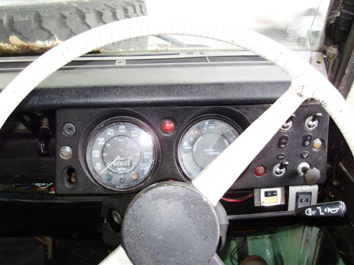

BeitragVerfasst am: 27.05.2010 20:56:13    Titel:
Johannes hat folgendes geschrieben:
Woran erkennst du das? Im Innenraum ist ein wenig zwecks Radioeinbau gebastelt worden und die Vordersitze sind auch nicht original, aber ansonsten ist mir nichts außergewöhnliches aufgefallen. Unsicher
BeitragVerfasst am: 27.05.2010 20:58:12    Titel:
Der Motor -
Neee...Schnurren ist da kein Indiz. Probleme kommen von der Nocke und den Büchsen. Das merkt man erst beim Kompressionstest und vermessen des Nockenhubs.

BeitragVerfasst am: 27.05.2010 21:27:58    Titel:
Woran erkennst du das? Im Innenraum ist ein wenig...
Moin!
Aber im Motorraum ist nicht wenig gebastelt. Der Motor ist nachträglich rein gekommen. So ein Auto gab es nicht 1973 so. Es sein denn, es ist ein Prototyp, dann hätte es die Insel nicht verlassen. Schau mal den Lufi und die Schläuche drum herrum. Man muss an die Vergaser kommen können...
Zulassung für die Straße?
cu Knud

BeitragVerfasst am: 27.05.2010 21:36:03    Titel:
SIIIV8 kam erst 1980 und der Kühlergrill war schon nach vorne versetzt (wie beim Defender die Front).
Sollte aber typisierbar sein...

BeitragVerfasst am: 27.05.2010 22:03:22    Titel:
Dann müsste in diesem Modell serienmäßig ein 4-Zyl. oder 6-Zyl. eingebaut gewesen sein. (sollte man in den englischen Papieren ja finden können)
Mal angenommen die Basis stimmt.... lohnt ein Rückbau auf origanle Motorisierung und gibt es die originalen noch wo günstig zu erwerben?
Wenn Instandsetzung, dann nach Möglichkeit alles original und mit H-Kennzeichen.

Nun wenn der V8 in den Papieren ist und du ihn drinne lassen willst kannst du vielleicht auch ein H mit V8 bekommen...
Viele TÜV-Prüfer wissen ja nichht, wann und ob die V8 da drinne waren.
Wenn die Substanz stimmt, dann einfach richten, mit den Papieren zum TÜV und H-Zul. und fertig und schon hast was gaaanz Schönes.
