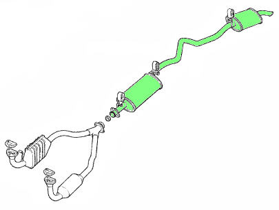

Also, so habe ich es vor:
1) Downpipe vom Krümmer - da soll auf halbem Wege im noch senkrechten Verlauf je ein Stück Flexrohr verbaut werden; sowas da:
(bild von powersprint.eu)
2) Rohre dann zusammengeführt (aber noch kein "Y") und an Stelle des alten Mittelschalldämpfers dann zwei Metallkats. Solche von Magnaflow sind preislich ziemlich ok: hier aktuell in ebay
Ihr könnt mich korrigieren, aber mir kommt ein einzelner Kat etwas überfordert vor. Die Gase sollen sich ja nicht drängeln. Also zwei von diesen Kats. Zwar sprechen die Angaben von Motoren bis "werweißwiegroß", aber ich glaube da wird einfach anders bemessen.
3) dann "Y" - Zusammenführung und hinten an Stelle des Endschalldämpfers kommt dann "der" Schalldämpfer. Wenn ich bei Flowmaster gucke, finde ich nur "straight through" Rohrführung (guggstu da). Dachte, das wird zu laut.
Sowas könnte es werden. Ob die Maße passen, muß ich nochmal messen. Es geht jetzt erstmal darum, ob das ganze System in dieser Form seiner Aufgabe gerecht wird.

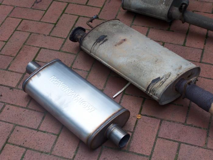

To whom it may concern:
die Katalysatoren von Magnaflow sind heut´ gekommen. Die Dicke von 8cm stimmt nur, wenn man das einseitige Hitzeschutzblech ignoriert. Damit habe ich schon gerechnet, so ist es ja auch gezeichnet; obwohl das Blech ja nunmal dazugehört und, wie ich finde, mitgemessen werden müsste. Schade ist es trotzdem, weil nun mal rechts an der Kardanwelle so wenig Platz ist. Jeder Zentimeter zählt.
Ansonsten wird das Teil schon Edelstahl sein, wobei das Hitzeschutzblech irgendwie so verzinkt wirkt. Sei´s drum. Preisgünstig waren sie in jedem Fall.

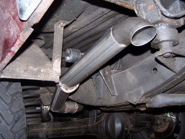

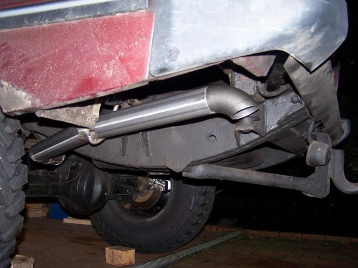

BeitragVerfasst am: 22.08.2010 23:24:43    Titel:
(für die nicht-cross-foren-leser:)
Basis:
so weit hab´ ich es schonmal heute:

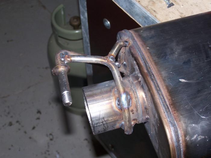

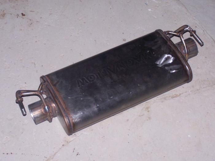

P.S. wenn jemand "auf dem Weg / Aupuffbau-Prozess", jetzt oder bei evtl. folgenden Bildern auffällt, daß irgendetwas besser gemacht werden könnte - bitte sagen. Noch kann ich dran arbeiten.

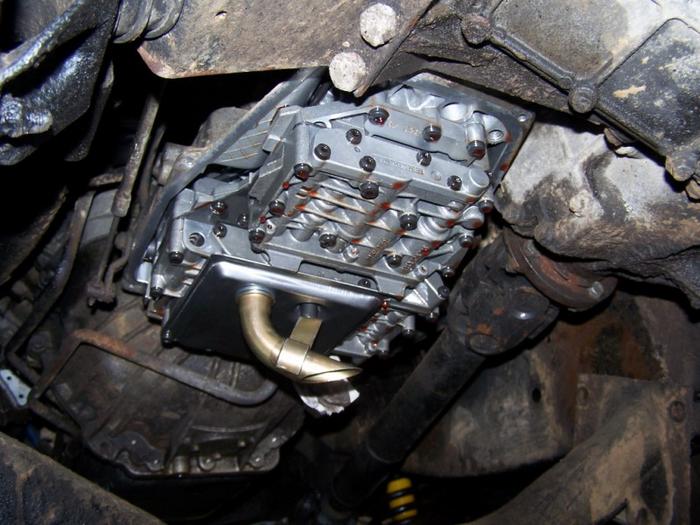

Eigentlich wollte ich heute viel weiter sein, aber der Austausch der Filterplatte in der Automatik hielt so auf:
Doofe Arbeit. Hab´s sie mir mit dem Einbau eines Temp-gebers in die Ölwanne etwas attraktiver gemacht.

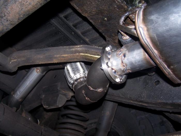

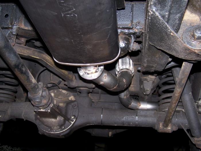

BeitragVerfasst am: 23.08.2010 22:41:28    Titel:

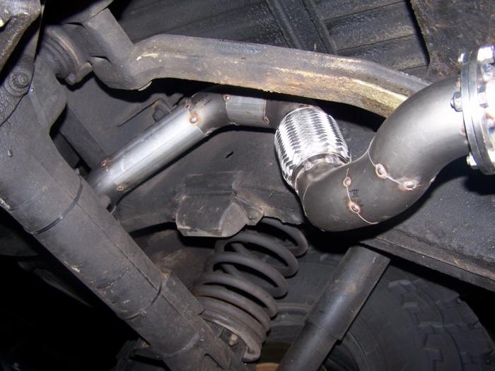

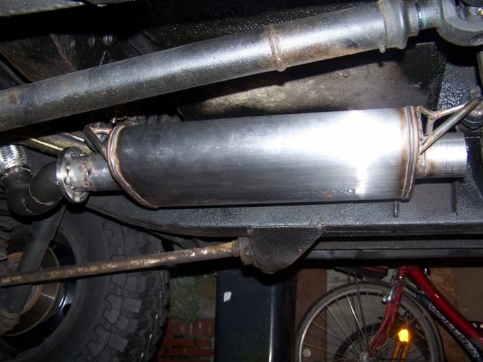

kein Problem - solange ich weiter vorankomme. Heute fand sich, wider Erwarten, doch noch Zeit. Das bringt mich im Zeitplan ein unerwartetes Stück voran. Die hintere Hälfte Auspuff ist quasi fertig:
Die Perspektive läßt den Knick zum langen Stück Rohr etwas stärker erscheinen, als er ist. Dort ist noch ein auf Gehrung geschnittenes, kurzes Rohrstück, das man praktisch nicht erkennt. Elegant ist es nun auch wieder nicht, aber ich hatte keinen Rohrbogen mehr übrig und auf´s Endrohr wollte ich nicht verzichten.
