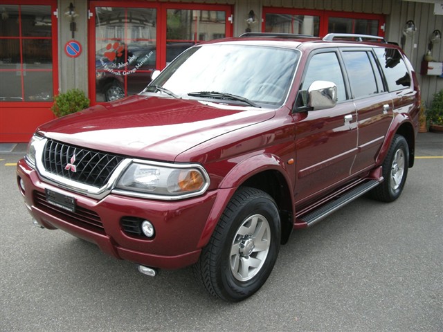

BeitragVerfasst am: 29.06.2010 18:28:21    Titel: Die besten Träume sind diejenigen, die man verwirklicht...
YES
Pajero Sport 3.0 GLS
Inv.setzung 03.2000; knapp 130000 auf der Uhr. Frisch ab TUV, super Zustand
Gehörte einem Zahnarzt (privat), der Wagen hat nie gezogen und nie Dreck gesehen...
Das soll sich nun aber langsam ändern... Vertrau mir

Moin,
der sieht echt klasse aus!
Ist der Rahmen im gleichen Zustand? Wenn ja dann konserviere das gute
Stück so schnell wie möglich, damit Du noch lange was von ihm hast...

Sieht gut aus, lackierte Einstiegleisten und Stoßßfänger brauchen noch den Offroad Touch. Mit Höherlegung und MT Gummis ein guter Wagen. Gruß Mike

Wenn er in den Dreck soll, dann wüßte ich schon was als erstes Wegfliegt. Die Scheinwerfer unter der Stoßstange, und die Trittbretter. Vertrau mir

Wenns nicht abgebaut wird fliegt das von alleine... Vertrau mir
Aber vieleicht soll der Sporty ja gar nicht ins Gelände?

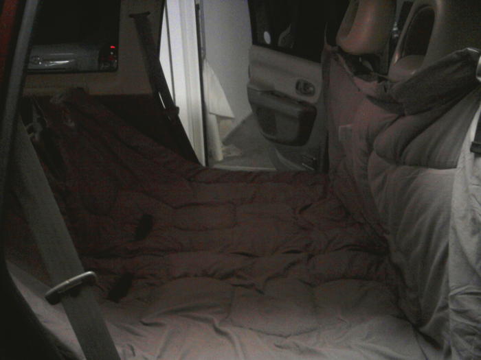

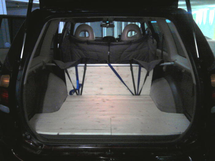

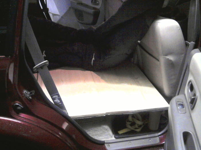

...und überhaupt, es kommt doch immer auch auf die INNEREN EWERTE drauf an. Und da macht mein Grosser langsam aber sicher Fortschritte.
Der Wagen ist nämlich in erster Linie für Reisen da und nicht, um ihm durch die nächste Kiesgrube zu prügeln.
Konfiguration mit Hundeabteil und abgetrennem Kofferraum:
Unter dem Hundeabteil geht die Liegefläche weiter.
Nutzbare Schlaflänge somit 1.90m und Sitzhöhe auf die ganze Länge, ohne dass ich mir den Kopf stosse. Die Trennwand ist verzurrt und ausgebaut dient sie gleichzeitig als Bodenbrett, somit ist in max. 2 Minuten von Fahrkonfiguration auf Schlafkonfiguration umgebaut.

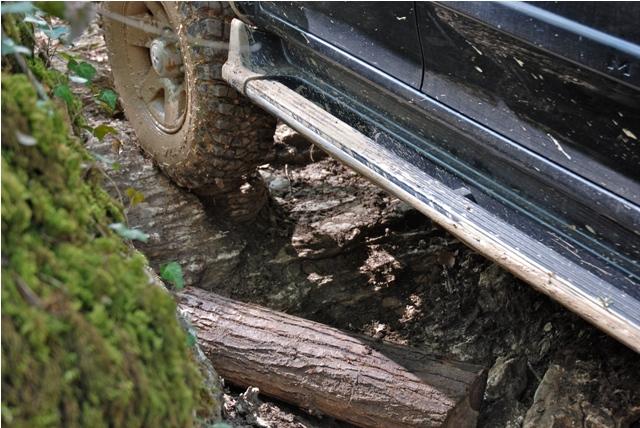

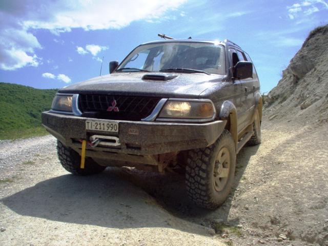

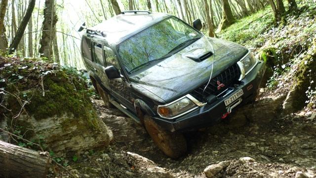

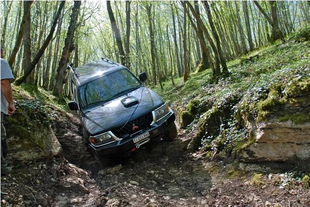

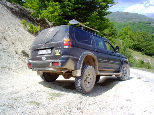

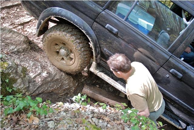

Die Lichtlein würd ich abmontieren und bei Seite legen, ist auch schade wenn die im Gelände abgerissen werden.
Je nach dem wie die befestigt sind geht noch mer dabei kaputt, und die sind im Gelände stark gefärdet Ja
Aber die Trittbreter sind effektiv sehr stabil, nur die Plastikverschalung leidet halt einbischen, das sind Erfahrungs Werte rotfl
Und wenn Du Ihn Höher legst stören di nimmer gross, (siehe Bilder) sondern schützen die Schweller der Carosserie und die bessere Helfte ist auch zufrieden. rotfl
Andere müssen auch zirkeln, es kommt halt drauf an wie hoch sie sind.
Wenn Du die Trittbretter abmontierst hast du 13-14cm mehr Luft,"hab es nachgemessen" aber dann ist di Carosserie gefärdet. Vertrau mir

Hoi Rog
Ich hab meinen von Kuno der Travel-tech.ch in Horw machen lassen.
Der ist meiner Meinung nach der beste landesweit für solche Angelegenheiten.
Hinten:
Stärkere Dobinson Federn 50mm höher + 2x Speacer ca.30mm
Dazu Stossdämpfer vom Rubicon Jeep (Weil länger als die von Dobinson mitgelieferten)
Dann die Bremsleitung verlängert, weil die sonst beim ausfedern ausgerissen würde.
Vorne:
Drehstabfedern vorgespannt, so das er 50mm höher kommt (Vorsicht, nicht zu hoch drehen. Sonst hast Du kein negativ Federweg mehr + leiden die Antriebswellen Gelenke)
Dazu einstelbare Koni Stossdämpfer.
Bereifung:
BF Goodrich MT 265/75/16 auf Original Felge
Was Ihn auch noch etwas wachsen lässt.
Den Rest erzähl ich Dir dann wenn wir uns sehen rotfl
