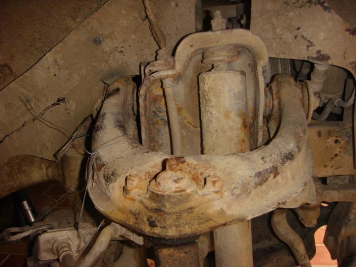

So siehts beim V20 aus:
Müsstest halt mal vermessen beim L040 dann kann ich nachmessen, steht eh noch ne Weile so rum bis ich das Radlager endlich machen kann Hau mich, ich bin der Frühling
Gruß, der Bärtige

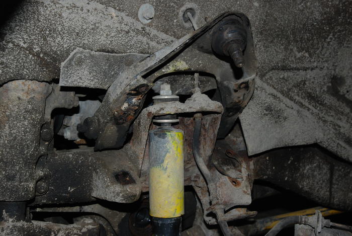

Hier ein Foto, dass ich ausgegraben habe. War als ich die Achsmanschetten neu machte:
Interessant wäre vor Allem der Abstand der beiden Befestigungslöcher und jener vom Gelenk bis zur Auflagefläche am Rahmen.
Schöne Grüße, Gernot
