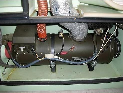

Ich hab' mich auch gerade mit dem Problem auseinandergesetzt - meine Heizung sollte
- zum Arbeiten warm machen, aber auch
- transportabel sein da ich ab und zu auch andere Räume heizen muss ('Ferienhaus', zwote Garage, Zelt)
- relativ autark vom Stromnetz
- zum Trocknen einer Lackierung geeignet sein (keine Explosionsgefahr)
- ca. 30 - 50qm warm bekommen.
Ich hab' daher lange mit einer Sirokko - Lkw - Diesel - Standheizung um die 10kW Leistung geliebäugelt, geworden ist es der Nachfolger der Sirokkos - eine ex - Bundeswehr Webasto 10011:
- Leistung regelbar von ca. 3-12kW, 24V
- getrennte Abgasführung
Einbauen tue ich die in eine Sperrholzkiste, die ich vor der Garage aufstelle - die Wärme bläst die Heizung mit einem Luftschlauch in die Garage. Dann gibts auch keine Zündquellen beim Lack trocknen und das Ding ist nicht im Weg.
