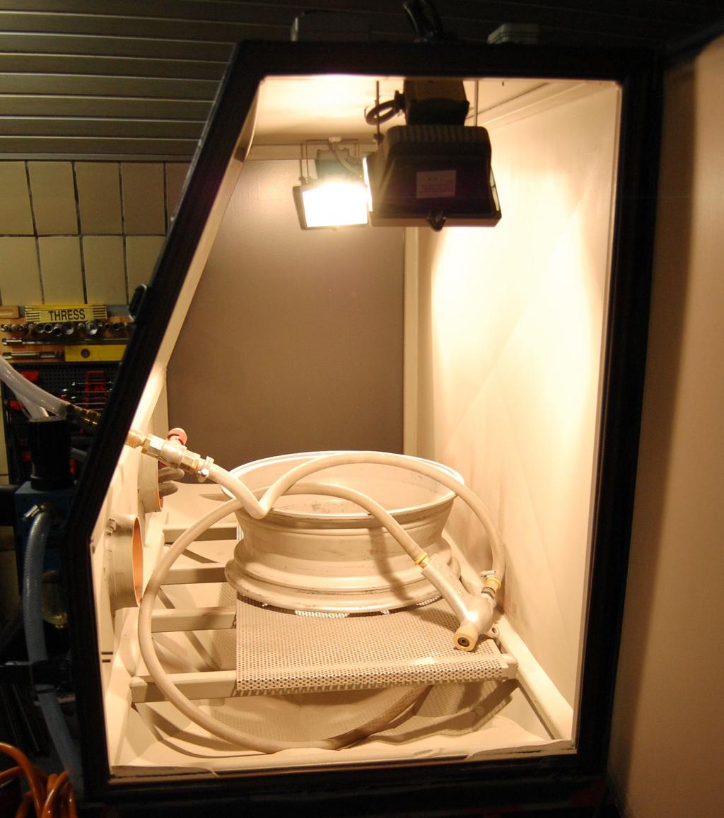

Hier gibt es ein paar Erfahrungswerte:
http://www.viermalvier.de/ubb_portal/ubbthreads.php/topics/390579#Post349816
guck da mal von der ersten Seite ab. Ich gestatte mir mal, ein fremdes Bild aus dem Thread einzuverlinken:
(hier ein wenig zur Pistole: http://www.viermalvier.de/ubb_portal/ubbthreads.php/topics/394725/1)

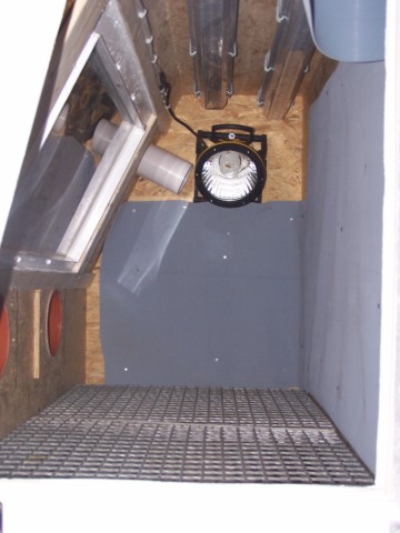

meine, hier noch in der Werft. Mittlerweile ist sie fertig. Strahlgut hab ich aber immer noch nicht besorgt. Dabei ist das das einzige, was noch fehlt.
Die zu erwartenden Prallflächen habe ich mit Gummi benagelt. Links oben, ist eine Belüftung; durch sie soll Luft nachströmen, wenn die Absaugung zu stark ist bzw. man mal keine Luft einpustet und trotzdem absaugt. Und notfalls Überdruck entweichen. Rechts im Inneren, dort oben ist ein Prallschutz aus einem Gummilappen, hinter dem der Staubsauger absaugt. Der Stromserienschalter versorgt die Absaugung und Beleuchtung.
Als Fenster habe ich einfaches Polyester (oder was der Baumarkt von der Rolle da hergibt) genommen. ICh glaube, mit Glas hat man auch nicht ewig Freude und vermutlich ist das Wechseln teurer. Der Link weiter oben (von dem Schweizer mit dem FordA?) habe ich auch vorher gelesen und mich inspirieren lassen.
Ich hoffe, daß die Beleuchtung reicht. Mir waren Leuchtstoffröhren und ein Strahler mit Energiesparleuchte lieber, weil die nicht so warm werden. Naja, und Strom nimmt der Kompressor ja schon genug.
Ich denke, es schadet nicht, die Kabine ausreichend lang zu machen. Ich kann das Problem erahnen, daß die Reichweite durch die Handschuhe sehr begrenzt ist. Wenn man eine Achse strahlen möchte, muß die Kabine schon eine gewisse Baulänge bereithalten, daß man die Achse hin-und-her verschieben kann - auf daß man alle Achsflächen in den Arbeitsbereich bekommt.
Als Luke für das zu strahlende Material habe ich das Fenster klappbar gemacht. Weil das vermutlich auf Dauer zu kompliziert wird, fügte ich da lieber noch eine mögl. große Tür in die eine Seite - durch die ist das zweite Foto gemacht. Das hat die Möglichkeit - zur Not - daß ich überlange Sachen aus der Kabine herausgucken lassen kann und sie dann in einem zweiten Schritt umgedreht zuende strahlen könnte. Damit nicht das ganze Strahlmaterial zur Tür rausfliegt, würde ich dann irgendeine Art von aushängbarem Vorhang aus mehrlagigen Gummistreifen in die Tür hängen.
