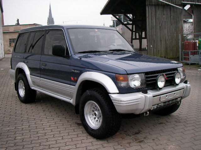

So Samstag ist es dann soweit YES
Hier schon mal ein Vorgeschmack Ja Knuddel
BeitragVerfasst am: 22.02.2011 14:48:10    Titel:
Sieht super aus. Wünsche dir viel Spass mit dem Schlitten.
