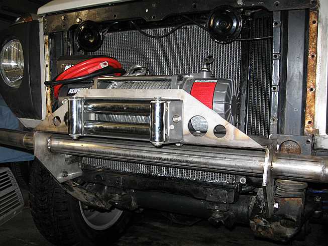

Auch die Konsole in dem Link ist nicht gerade sehr schlau, bei dem Kräfteverlauf stellen sich mir wieder die Nackenhaare. Wie Gorli sagt, bitte möglichst nahe an den Rahmenenden bleiben. Sonst gibt das nen fetten Hebel.
Warum man auf die Idee kommt ne Konsole aus VA zu fertigen muss ich hoffentlich auch nicht verstehen. Dafür dann aber 10mm Materialstärke. Ich behaupte mal, ordentlich konstruiert und in Stahl würden 6mm locker ausreichen.

Na ja, gemacht hat der Hebel nix- obwohl natürlich vorhanden. Der Rahmen konnte das bei der TAT ab. Da wars wichtig, sich nicht den Böschungswinkel zu versauen. Manchmal sind gegenüber der theoretischen Lehre Kompromisse nötig. Schau Dir mal nen Unimog- Seilwindenanbau an.
Edelstahl übrigens, weils da war und halt nicht rostet! Nach Deinem Posting gehe ich mal davon aus, dass Materialkennwerte nicht so Dein Ding sind. Sicher könnte man noch etwas abspecken.

BeitragVerfasst am: 02.03.2011 09:45:49    Titel:
Klar, das kann man so machen wenn man gesteigerten Wert drauf legt dass das Seilfenster möglichst hoch ist. Was den Böschungswinkel angeht sieht man aber auf dem Bild recht gut dass man die Winde ohne Einschränkung deutlich tiefer hätte ansetzen können:

BeitragVerfasst am: 02.03.2011 11:26:53    Titel:
Und wuerde man statt dem Seilrollenfenster ein einfaches "Rutsch"fenster nehmen gaebes wieder paar cm weniger nach vorne... Wuerde man das getan haben koennte die Winde da oben aufm Bild knapp ueber den Schrauben zwischen den Rahmenenden sitzen.

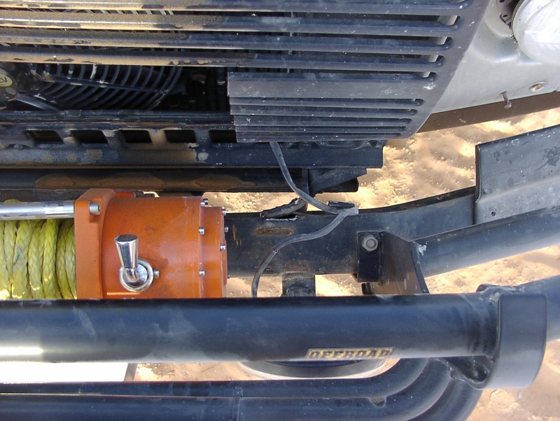

Ich hab meine vorderen Windenstosstange einfach gebaut, in dem ich
a) eine massive Platte auf die Zugmaulstoßstange geschweisst hab
b) die Ausleger zum Rahmen verstärkte
Das hat bisher wunderbar gehalten. Man sollte nicht vergessen, dass eine Winde "unten" zieht, nur knapp über der Befestigungsplatte. So große Hebel treten da nicht auf. Dafür hab ich die Winde lieber auch etwas höher, muss ja nicht dauernd im Dreck tunken.
Wie es allerdings aussieht, wenn man das Verstärken der Ausleger vergisst:
Hau mich, ich bin der Frühling Hau mich, ich bin der Frühling Hau mich, ich bin der Frühling
Und auch ich verwende nur Rollenfenster, auch mit Kunstfaserseil. Das gebietet einfach die Physik (Reibungsverluste etc). Supi
