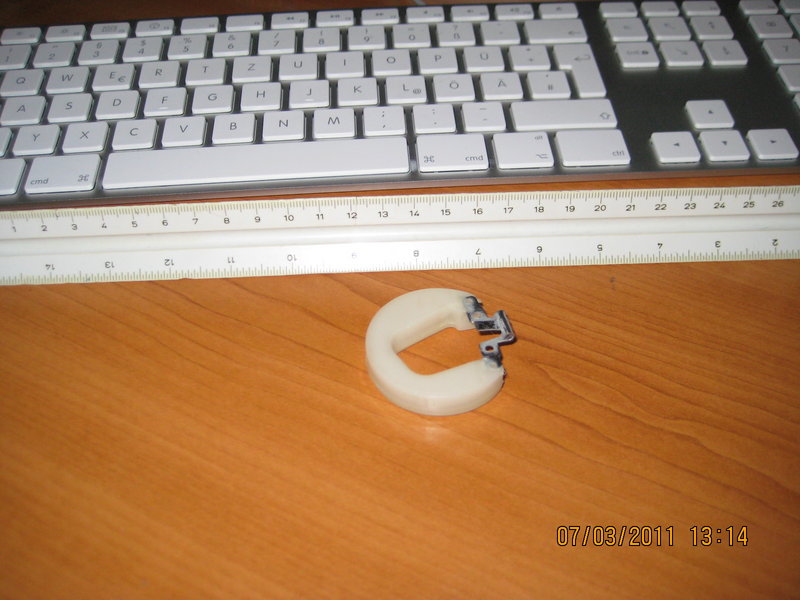

Ich hab hier ein Chinaquad für meine Größe.
Das Problem: der Schwimmer im Vergaser ist halbvoll mit Benzin und somit schwimmt er nichtmehr richtig rotfl
Ist sowas ein Standardteil?
Wenn ich das loch finde, mit was kann ich das kleben? (was hält auf plastik und ist benzinresistent)
danke Winke Winke

Hallo
Epoxydharz 2 k, oder Brennraumsilikon für Heizkessel, so rostrotes, beides ist Spritfest
oder beim Schwimmer einfach die Lasche etwas biegen, das der Stand wieder passt
bei manchen Schwimmern gehört das so, Plastik schwimmt ja eh, wenn er bischen voll läuft wird er nur träger, sollte aber genauso funktionieren

Wenn der Schwimmer aus PE ist kannst du das mit Kleben vergessen.

Kinzo-Vergaser? Reiß ihn raus und bau einen "vernünftigen" rein, kostet wenig Geld und noch weniger Nerven Tröst Ersatzteilbeschaffung ist schwierig bis unmöglich.
Übrigens ist es bei keinem Schwimmer der Welt "normal" oder "gehört so", dass da Sprit drinsteht. Nee, oder? Nee, oder? Nee, oder?
Wers nicht glaubt oder besser weiß, füllt eine Colaflasche mit Wasser und versenkt die in der Badewanne. Anschließend kann er hier berichten, wie "toll" die geschwommen ist Hau mich, ich bin der Frühling
PE kann man doch schweißen.
@Grafe: enfach mal mit nem Feuerzeug probieren. Grins

ich hatte doch erwähnt, dass der halb voll benzin steht Vertrau mir rotfl

@grafe
raus gehts mit wärme (leg ihn auf nen aufgedrehten heizkörper)
zu bekommst du das loch ziemlich simpel mit nem lötkolben (also schweissen) oder mit nem kunststoffschweissgerät
ich kann dir natürlich auch ne dose cyanacrylat geben ...damit geht das auch

ich sehe kein loch bzw nicht wo es reingelaufen ist.
auf die heizung und warten bis es raus ist ist schritt eins, aber ich weiss nicht wo ich "zuschweissen" muss Hau mich, ich bin der Frühling

so wie man ein loch im reifen findet ...
kurz bevor er leer ist den schwimmer unter wasser legen ... das benzin gast aus dem loch aus .... und sollte blasen zeigen .
oder du sprühst ihn mit seifenwasser ein solange er auf der heizung liegt .... das dürfte recht schnell schöne seifenblasen geben .
