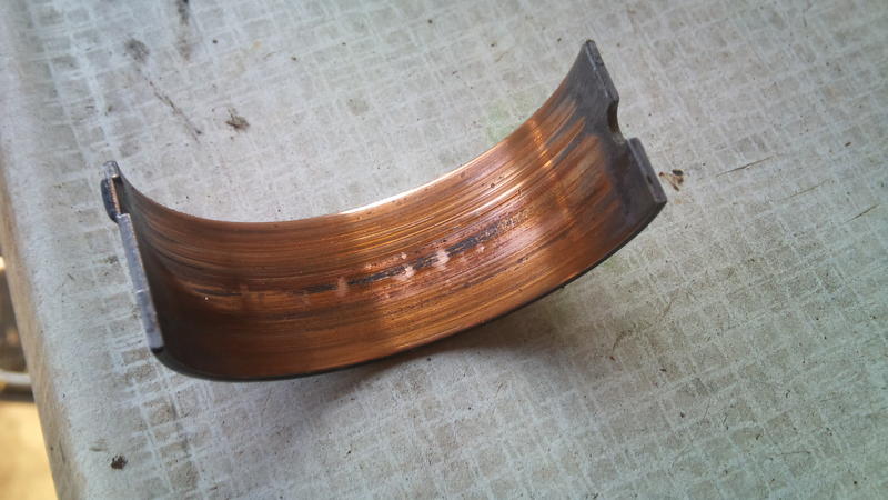

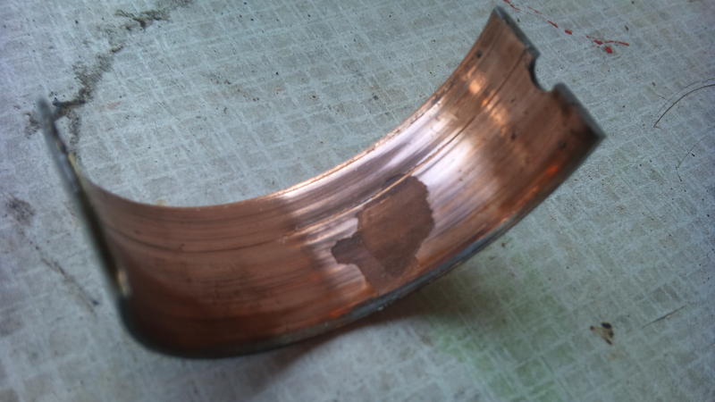

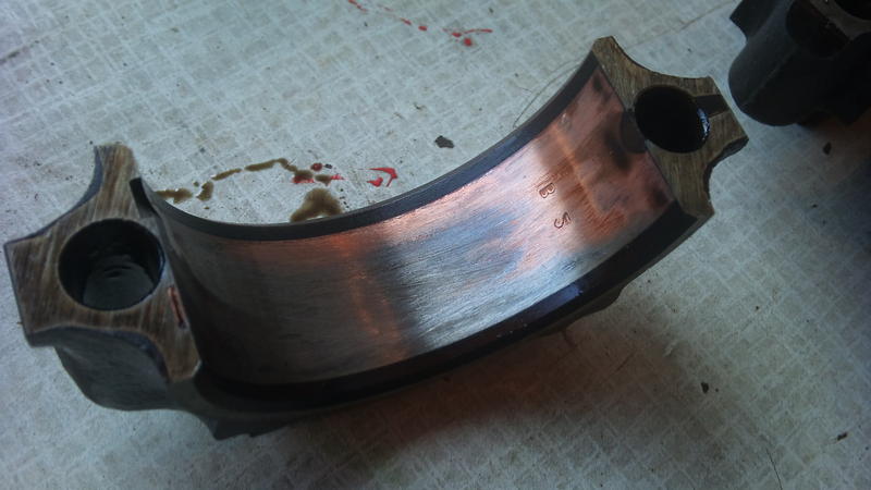

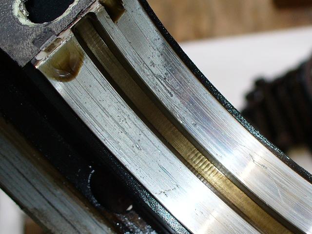

Hab da mal einen Motor aufgemacht.
Was tun?
Optionen:
- Wieder zusammenbauen und fahren bis kaputt
- Neue Lagerschalen, hab aber gehört das macht keinen Sinn?
- Übermaß-Lagerschalen, Kurbelwelle nachschleifen lassen
Das Vernünftigste wär ja wohl Option 3, allerdings bekomm ich für das was sowas kostet 3-5 gebrauchte Austauschmotoren... außerdem wollte ich mich mit dem Ding eigentlich nicht allzu lange beschäftigen.
Also einfach wieder zusammenbauen und hoffen, dass er noch ein paar km hält? Oder ist das so quasi nur noch für die Schrottkiste zu gebrauchen?

Geh mal mit dem Fingernagel über die Lagerflächen an der Kurbelwelle. Wenn die noch schön glatt ist, kannst du einfach einen neuen Satz Schalen im Standardmaß besorgen und die dann weiterfahren. Die von dir gezeigten sind am Ende und die würde ich auf keinen Fall wieder einbauen!

...wenn Du schon offen hast - neue rein.
Oder willst Du einen massiven Motorschaden wegen Sparsamkeit am falschen Fleck riskieren?

Kann Hopp nur beipflichten. Wenn die KW noch i.O. ist, reicht es die Lagerschalen zu tauschen. Bisher musste ich noch bei keinem Motor den ich revidiert habe Übermass-Schalen verbauen. So Lagerschalen sollten eigentlich auch kein Vermögen kosten.

Bevor du irgendetwas machst, würd ich mit einer Bügelmessschraube (Mikrometer; ggf ausborgen) die Lagerzapfen an min 3 Punkten messen. Sind die vom Maß her rund und alle gleich (zulässige Toleranzen beim Hersteller nachfragen), neue Lager kaufen, alles sauber zusammenbauen und du hast wieder Ruhe.
Warum hast du die Kolben ausgebaut?
WICHTIG: Hätt ich fast vergessen. Achte auf die richtige Einbaulage der Lagerschalen; es gibt Motoren, da hat die obere eine andere Werkstoffzusammensetzung als die untere (sog. Sputter-Lager).

Neue Lagerschalen mach ich rein, wenn das denn was bringt. Hab nun schon einige Motorrevisions-Freds durch und da heißts eigentlich überall, dass das ohne die KW zu bearbeiten keinen Sinn macht. Weiß aber auch nicht, wie viel man sich auf solche Verbal-Motorenspezis aus Foren die man nicht kennt, verlassen kann. Grins
Werd mir mal eine Bügelmessschraube besorgen und gucken. Mit der Finger-Methode würd ich sagen, die KW passt noch.
Selbiges gilt übrigens für die Kolbenringe... der Motor hat 190tkm runter, die sind sicherlich schon etwas ausgelutscht. Die Laufflächen (Hohnung) schauen noch recht gut aus. Macht's Sinn die zu wechseln, oder nicht?

Supi wie mein Bruder gerade schon geschrieben hat, im Gegensatz zu meinen sehen deine echt noch gut aus.
Also bei meinem XJ 4.0L Reihensechszylinder, waren sie allerdings schon so weit verschlissen, dass ich im warmen Zustand einen Öldruck von ca. nem halben Bar hatte, und extreme Klappergeräusche.
Wenn ich vergleiche zwischen meinen Fotos und deinen Fotos, sieht deine defenitiv noch um einiges besser aus als meine.
Wie du schon schreibst es gibt eig nur drei Möglichkeiten:
1. alten Schalen wieder rein und fahren bis es nimmer geht
2. neue Schalen im Standart-Maß besorgen und zusammenbauen und hoffen
3. Möglichkeit Kurbelwelle raus abdrehen lassen neue Übermaßlagerschalen rein und er ist wie neu.
Jetzt solltest du dir halt überlegen was du vor hast:
Komplette Motorüberholung, mit dem du nochmal 200 TKM fahren kannst? -> Dann steht nur option 3 zu Auswahl
oder willst du einfach nur nen fahrenden Motor haben, um noch ein bisschen Zeit zu überbrücken, bis was neues herkommt, auf den du dich dann aber nicht zu 100% verlassen kannst, wenn du mal ne längere Strecke fahren willst.
Dann würde ich Option 2 wählen. Zum einen kosten Lagerschalen nicht die welt, und wenn er eh schon zerlegt ist, und du ihn wieder zusammenbaust, würde ich gleich neue rein machen.
Ich für mich, mit meinen extrem eingelaufenen Schalen und auch Kurbelwelle, auf ihr merkt man schon richtige rillen, werde es einfach mal mit neuen Standart Lagerschalen versuchen.
Ich werde jetzt mal die 55 Euro noch investieren, weil zerlegt ist er eh schon, und ob ich jetzt so nen Motorschaden diagnosziert habe, oder die möglichkeit besteht, dass ich wenigsten noch für ein halbes jahr bis der Tüv uns scheidet mobil bin, und evtl noch 10 TKM runterratern kann, bis der Motor einfach irgendwann mal aufplatzt, weil alles blockiert und sich gefressen hat.
Und zudem das wollte ich schon immer mal miterleben und live sehen, wenn sich so n Pleul durch den Motorblock treibt. Hau mich, ich bin der Frühling
Die Gefahr bei der ganzen Sache besteht zwar darin, dass wenn du einfach nur neue Lagerschalen reinmachst und die Kurbelwelle und die Pleuldeckel nicht bearbeitest, dass du 100 KM fährst und es dir den Motor schon zerlegt. In der Hinsicht hab ich leider keine Erfahrung...

Man ist sich aber einig, die alten Lager sind nichts mehr? Okay.

Mein alter Mechaniker sagte "immer": Wenn Riefen drauf sind, tauschen...

Die Lagerschalen wirken auf mich nicht grenzwürdig.

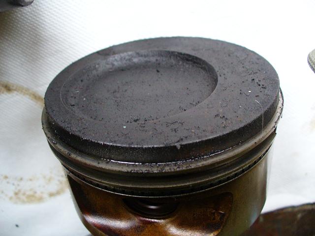

Kolbenringe stellen sich von selbst nach. Vertrau mir
Wie sieht denn die Kolbenbolzenbuchse aus?
Anschlagspuren am Kolbenboden?
Kolbenhemd OK?

da würde ich beipflichten wollen .
die lagerschalen sind doch noch fit . die helle schicht auf der schale sind die die oberste tragschicht . diese ist seeehr dünn . darunter eine etwas andersfarbige . danach kommt messing/kupferfarbige .
das die lagerschale so fleckig ist , ist normal und zeigt bei 190000 km doch ein super tragbild . .
die flecken zeigen die belastungspunkte die auf die schale einwirken . das die tragschicht auswäscht ist bei hoher laufleistung doch eigentlich nicht ungewöhnlich.

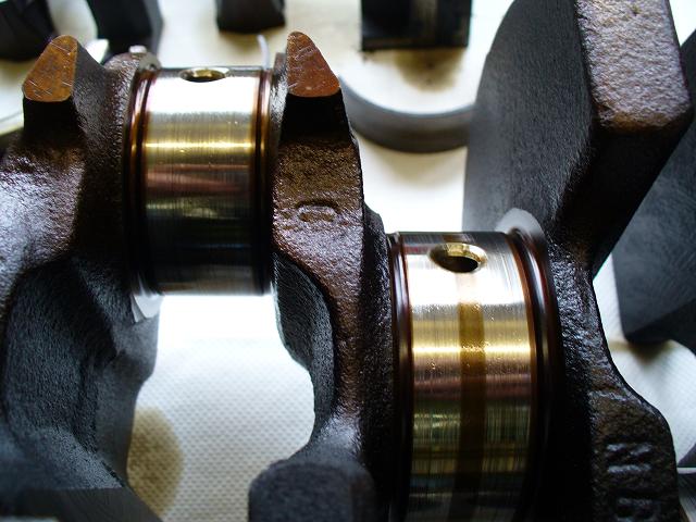

ich denke zumindest die kurbelwelle ist hier unbeschädigt.die tragschicht ist wesentlich weicher als die welle . ICH denke , das hier kein verschleiss der kurbelwelle stattgefunden hat . die paar euro für die schalen kannste ausgeben , musste aber nicht . (ist natürlich blöd den motor soweit zu öffnen um ihn dann einfach wieder zusammenzuschrauben , bei der gelegenheit kann man also auch verschleissteile wechseln)

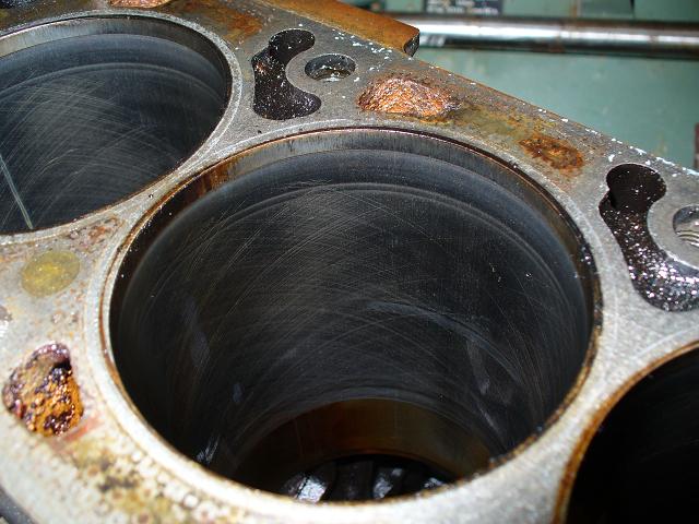

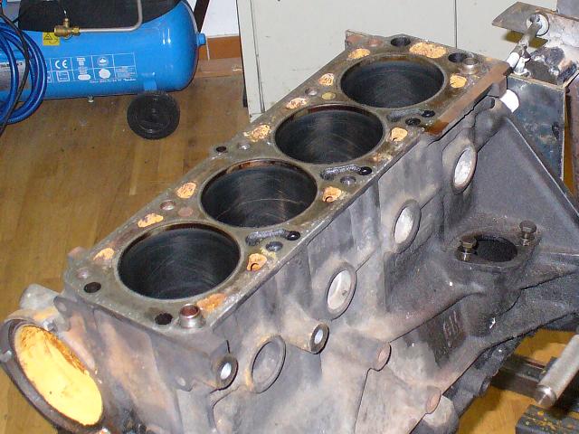

wenn du die hohnspuren noch siehst und keine riefen drin , dann ist doch soweit alles super .
willst du es genau wissen , so musst du die kolben und die zylinder vermessen . (mit messtechnik im bereich 1/100tel)
dann weisst das genaue toleranzmaß zwischen kolben und zylinder und kannst entscheiden ob der motor gemacht werden muss oder nicht . (ist diese tolerant zu hoch , drohen kippeffekte des kolbens ,was man an seinem hemd erkennen kann )
dann müssen übermaßkolben her und die zylinder neu gehohnt werden , was sich sicherlich nicht rechnet .

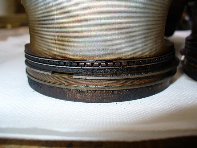

wie sehen die ringe aus ?
der ölabstreifring (der untere) ist bestimmt verkokt. oft klemmen die dann.
alle ringe sitzen in einer nut im kolben . diese nut wäscht aus (wird durch das hoch und runterschieben der ringe verursacht ) die ringe dürfen zusammengedrückt in der kolbennut nur ein definiertes spiel besitzen (hoch/runter) . ist dieses spiel zu hoch , dann entstehen druckverluste , weil kompressionsdruck hinter den ringen durchdrückt und ins kurbelgehäuse geht (das sieht man schön , wenn man den öldeckel öffnet und dort eine ungewöhnlich starke luftbewegung entsteht). dies gilt auch für den fall , wenn das kolbenspiel zu hoch ist . dann entstehen auch druckverluste durch offene ringe .
auch die ringe unterliegen einem verschleiss . das ist messbar . aufpassen ! die ringe sind sehr zerbrechlich .
ist aber alles nur graue theorie , und im detail ziemlich komplex . (wenn man ins messen kommt , sollte dann auch messtechnik vorhanden sein die misst und nicht schätzt) .
am ende willst du ja nicht den motor perfekt erneuern und fit für weitere 190000 machen . (das könntest du auch nicht , denn dafür gibt es motorenbauer)
dann bleibt dir also nur die sichtkontrolle auf offensichtliche probleme.
ein foto von den kolben und dem kopf wäre dabei sehr hilfreich .

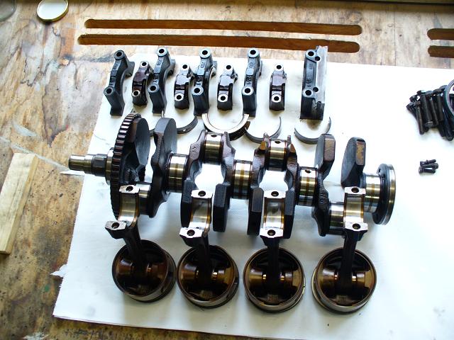

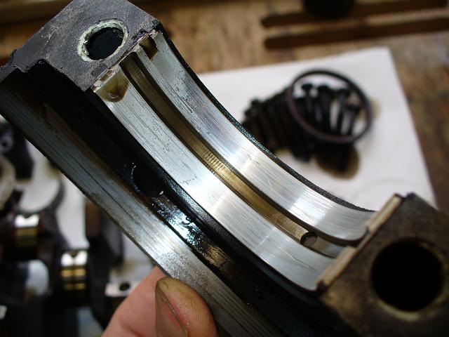

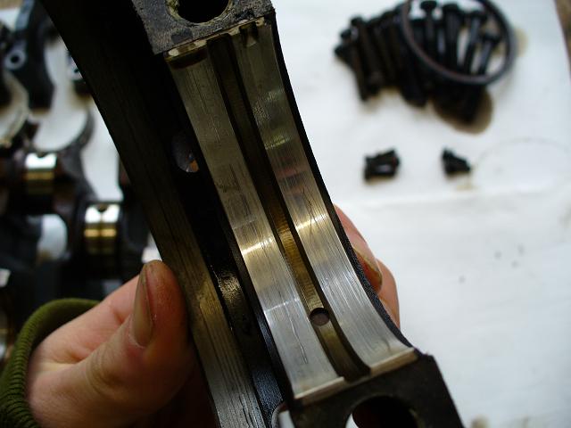

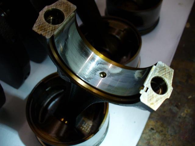

Hab grad noch ein paar Fotos gemacht.
Hab schon alles so hingerichtet, dass ich beim Einbauen nichts falsch machen kann. Smile
Die Lagerböcke (?) haben Nummern eingeschlagen. War also schon mal offen?

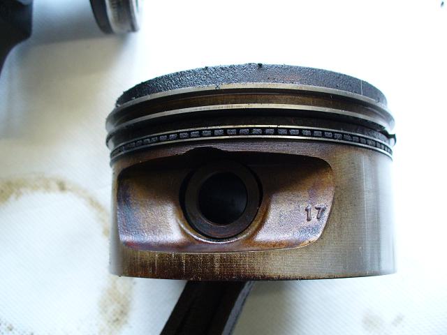

Kolben:
Hohnspuren im Block auch noch gut sichtbar:
Die Kurbelwelle ist auch noch gut:

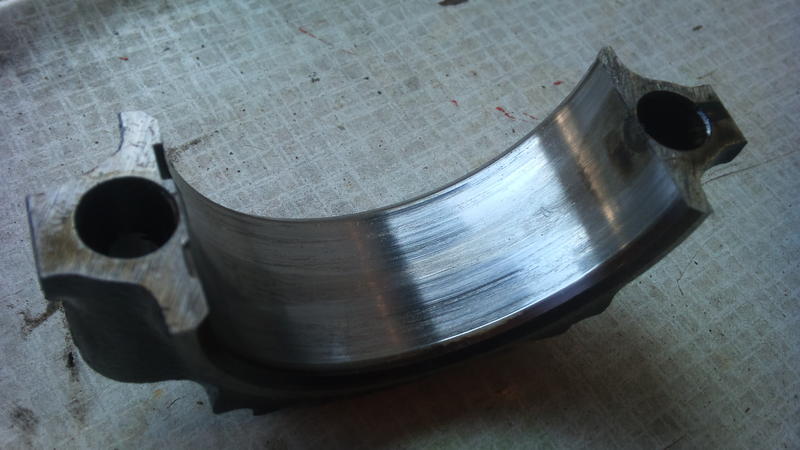

Die Hauptlager aben allerdings Riefen. Ist das auch nur diese oberste Schicht?
selbes Bild, aber in groß:

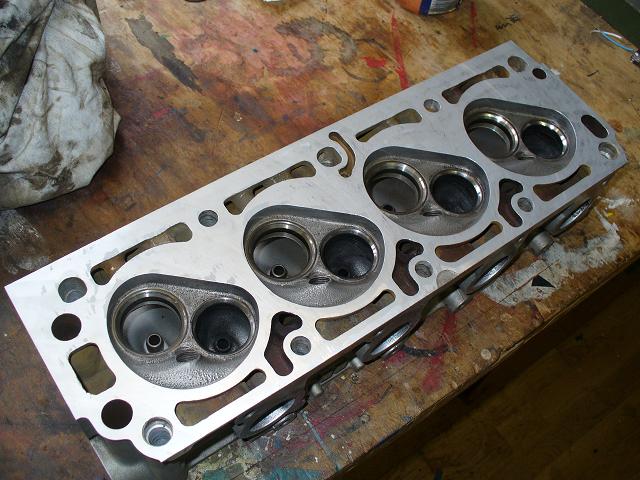

Kopf wurde schon geplant und gereinigt (waren massenhaft Brennrückstände drauf...)

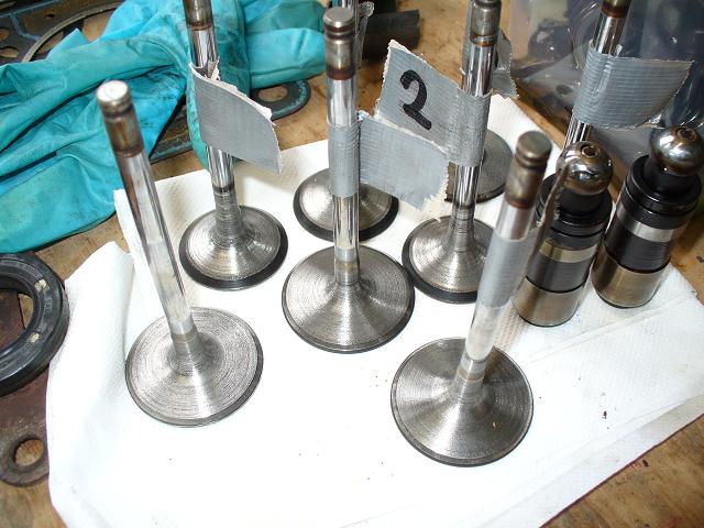

Ventile auch
Aufgemacht hab ich ihn, um zu sehen ob der überhaupt noch was taugt. Ich hab ihn ausgebaut gekauft, wusste also nichtmal, ob der noch läuft. Deswegen erstmal komplett zerlegen und ersetzen, was nichts mehr ist.

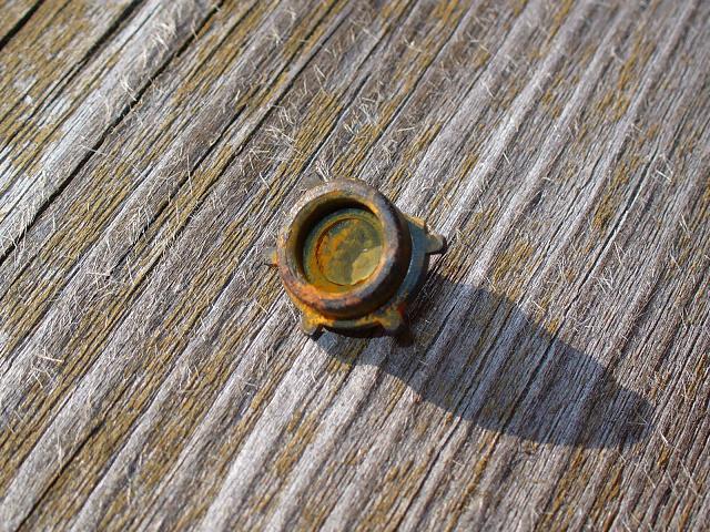

Noch was.

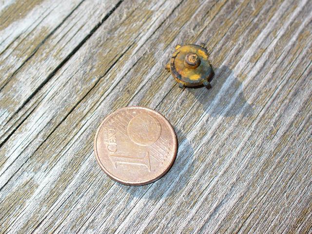

Weiß jemand zufällig, was das ist? Hab ich im Kühlwasserkreislauf, direkt neben der Wasserpumpe gefunden (lose, muss irgendwo abgefallen sein)

die untere gezeigte lagerschale in groß würde ich sagen ist grenzwertig...das untere unbekannte teil rate ich mal ist ein froststopfen oder sowas

@skitty : sieht doch alles super aus was du da machst .
bis jetzt hab ich nichts aufregendes gesehen . selbst die kolben sehen schick aus .
was du wahrscheinlich auf jeden fall machen solltest (bei der laufleistung) sind die ventilschaftdichtungen . ich geh mal davon aus die beim ausbau der ventile eh verstorben sind ... die sind wohl auch die ursache für die verunreinigungen .
müsste ich ihn machen so würde ich bestellen :
*dichtsatz komplett mit wedi, zkd,ventilschaftdichtung
*satz lagerschalen (die hauptlagerschalen sehen nicht schön aus)
*evtl. die ringe
wie sieht die nockenwelle aus ? lager ?
