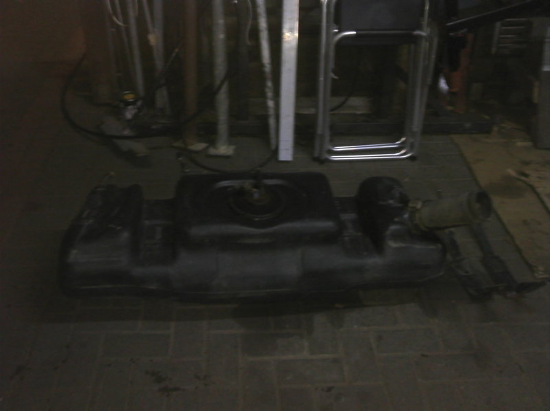

BeitragVerfasst am: 22.03.2011 15:07:48    Titel:
Hallo Michael,
ich habe dir mal ein paar fotos vom Tank gemacht. Sie sind leider sehr schlecht von der Qualität, aber du kannst das meiste drauf erkennen.
Der Tankgeber sitzt in der Mitte, so das es mit deine Kontrollklappe paßt. Kann man auf dem letzten Bild etwas schlecht sehen aber erahnen.
Die Pumpe,die unter dem Tank sitzt siehst du auf den ersten Bildern und wie Andreas schon schrieb Pumpe rausnehmen die Schläuche mit passendem Schlauchverbinder verbinden, fertig.
Wie ich dir schon schrieb mit dem Auspuff baust du dir etwas selber oder du schaust im EPC beim 463er 270cdi da gibt es bestimmt etwas was paßt. Da es aber ja günstig sein soll, nimmst du den Brenner in die Hand und schweißt dir halt was zusammen, ist nicht sehr schwer.
Grüsse Daniel Winke Winke
