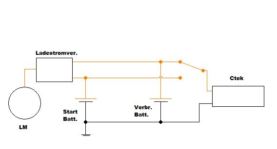

kann man machen. darfst halt nur nich vergessen umzuschalten. Wenn ich das richtig sehe hast Du nun doch nur 2 Batterien insgesamt?

BeitragVerfasst am: 15.05.2011 11:31:44    Titel:
Hallo
ja hab jetzt mal zwei eingezeichnet. Mit 3 Batterien müsste man dann hald entsprechend erweitern

BeitragVerfasst am: 15.05.2011 11:36:49    Titel:
und genau bei 3 Batterien wuerde ich den CTEK Smartpass mit dazunehmen. Starterbatterie an Smartpass, Verbraucherbatterie an Smartpass. eine der 2 hinteren Batterien zur Servicebatterie machen und an Smartpass klemmen. CTEK 7.0 dann an die Servicebatterie zum Laden klemmen. fertig. dann sparste Dir die manuelle Umschalterei.

Ladeerhaltungsstrom, den auch nur die Batterie bestimmt. Dies gilt auch für parallele
Batterien! Ein Generator kann nicht zu groß sein, da der Ladestrom von der Batterie
definiert wird und sie nie schädigen kann (der zulässige Entladestrom ist z.B. viel
größer)!
Resümee:
Trennrelais (Dioden haben einen Strom unabhängigen Spannungsfall und die zweite
Batterie wird nie richtig voll) oder manueller Batterieschalter.
Die Batterien können auch unterschiedliches Alter oder Kapazität haben.
Die Generatorgröße ist Batterie unabhängig. Sie bestimmt nur die Ladezeit.
Christian
