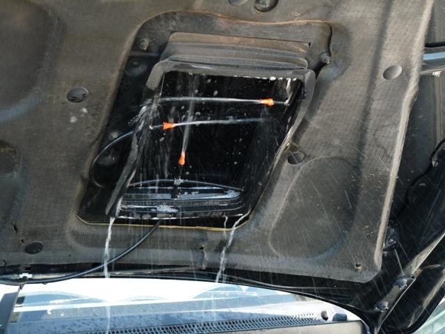

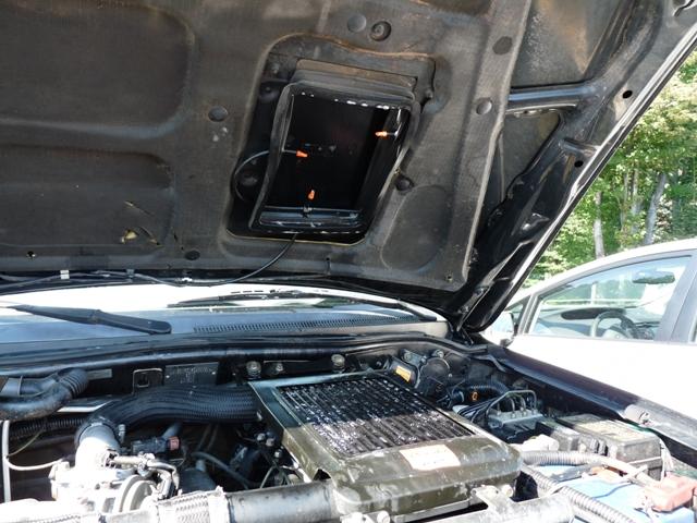

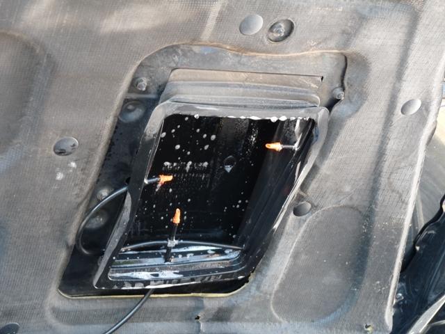

So nach langem hin und her hab ich mich kurzerhand fürh diese Lösung entschieden. Wir werden uns schon einig...
Mal schauen ob es was bringt, bei einem Modell des Mitsu Evo wird von Haus aus der Ladeluftkühler so gekühlt (so änlich)
Die Düsen hab ich noch gerichtet, jetzt spritzt es direkt über den Ladeluftkühler wenn die Haube zu ist.

Bei bedarf wenn vor lauter Hitze die Leistung nachlässt oder vorher schon.

Hi es geht mir wirklich nur darum bei niedriger Geschwindigkei und hohen Temperaturen (im Gelände) die Ladeluft etwas runter zu kühlen, um nicht so einen extremen Leistungsabfall zu haben.
Es entwickelt sich im Sommer bei über 27° aussen Temperatur immer ein Hitzestau im Motorraum und dann ist fertig mit guter Leistung traurig
Diesbezüglich werde ich wohl noch Lüftungschlitze auf der Motorhaube montieren, damit die Hitze etwas entfliehen Kann.
Ich werde Bescheid sagen wie es und ob es was bringt.

Gerade weil er scheisse positzioniert ist sollte es was bringen.
Ich könnte natürlich einen richtig Wassergekühlten ladeluftkühler montieren der auch viel grösser ist und dazu noch einen richtigen Turbo oder besser 2 und dann noch einen hochgetunten V8 dazu und und und Hau mich, ich bin der Frühling
Ich will nicht zu viel investieren da ich in nicht al zu fehrner Zeit eh einen anderen stärkeren GW kaufen werde, also probier ich mit kleinem Budget und etwas Einfallsreichtum kleine Verbesserungen zu machen.
Wenn ich eine mega Leistungssteigerung erreichen möchte, würde ich das Ganze anders anpacken Vertrau mir hab früher etwa 7Jahre in einer Moteren Tuning schmiede gearbeitet.
Es geht nur darum den Ladeluftkühler etwas zu kühlen gerade weil er scheisse positioniert ist, sonst könnte ich mir die Übung sparen.

Es funktioniert O lappaloma blanke, i am just a bird in the sky YES
War kurz auf unserem Hausberg (Gazzirola) YES zum teil sehr Steil und lang den Berg hinauf (Offroad) und als ich den LLk bespritzt habe machte sich eine deutliche Leistungssteigerung bemerkbar.
Musste viel weniger gas geben und wenn ich mehr gas gebe reagiert er gegenüber vorher viel schneller und durchzugskräftiger. YES
Der wasserverbrauch hält sich in Grenzen da man nicht dauernd bewässern muss.
